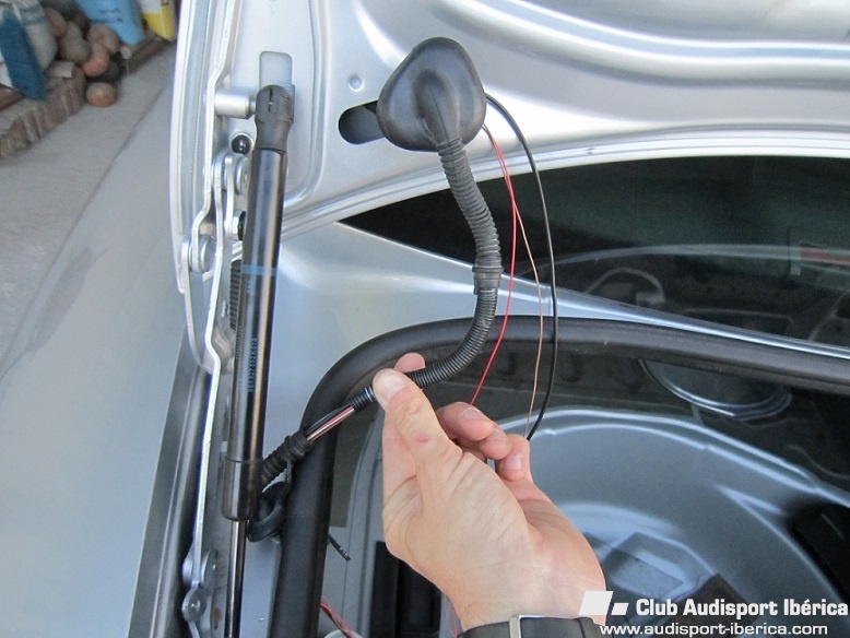

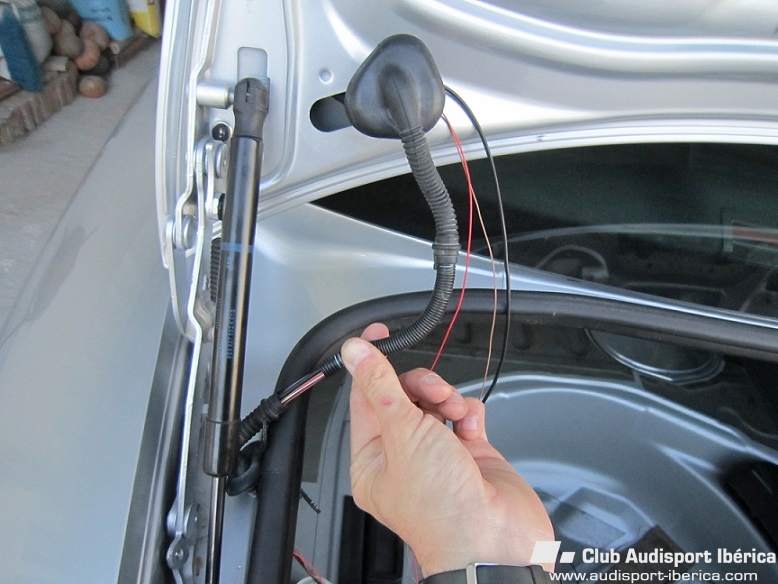

Peixet Publicado 12 de Noviembre del 2015 Denunciar Publicado 12 de Noviembre del 2015 Buenas, os pongo unas fotos de por dónde pasé yo los cables... Hay que desmontar el guarnecido del portón para instalar la cámara y pasar los cables al interior del maletero por el pasacables del portón. Responder
dhan67 Publicado 12 de Noviembre del 2015 Denunciar Publicado 12 de Noviembre del 2015 Buenas, os pongo unas fotos de por dónde pasé yo los cables... Hay que desmontar el guarnecido del portón para instalar la cámara y pasar los cables al interior del maletero por el pasacables del portón. 01.jpg Si no es mucho pedir, puedes poner tambien alguna foto de donde has conectado los cables de la camara, por favor.Gracias Responder

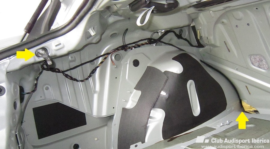

Peixet Publicado 12 de Noviembre del 2015 Denunciar Publicado 12 de Noviembre del 2015 Continúo, los cables salen por la flecha izquierda y los meto al habitáculo por la flecha de la derecha Responder

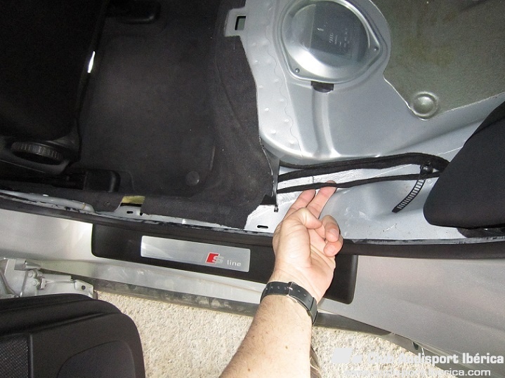

Peixet Publicado 12 de Noviembre del 2015 Denunciar Publicado 12 de Noviembre del 2015 Y me salen por debajo del asiento trasero por aquí: Responder

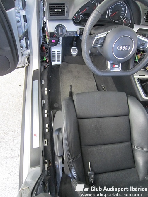

Peixet Publicado 12 de Noviembre del 2015 Denunciar Publicado 12 de Noviembre del 2015 Y los paso hacia delante por el lateral Por último, se llevan hacia el navegador desmontando la tapa que hay sobre los pedales Responder
