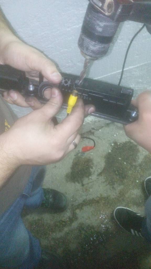

granmanza Publicado 1 de Febrero del 2016 Denunciar Publicado 1 de Febrero del 2016 Os he estado leyendo de hace tiempo. Yo tambien la compre y la instalé ayer. Para los que tenemos un B7, la tarea para modificar es algo mas sencilla (se hubiera arreglado pidiendo la de Q7...). El conector que activa el pestillo viene montado en una placa de plastico que, tiene toda la pinta, que lleva pistas electrónicas por dentro. El asidero chino lleva dos alojamientos para el microinterruptor, si no os coincide en uno de ellos como fue mi caso, se rompe una pestañita que trae el alojamiento de al lado y con una dremel o limita se ajusta hasta que quede igual que el hueco que venia preparado en el asidero. Siento no tener fotos porque acabe anoche tarde, pero si puedo desmonto y las hago. Es mas facil de hacer que de explicar. Por cierto, al abrir el nuevo hueco con la dremel, tendremos que pegarle en la base alguna piececita de plastico para que al abrir desde el asidero actúe sobre el microinterruptor. Responder
Argentum Publicado 1 de Febrero del 2016 Denunciar Publicado 1 de Febrero del 2016 Yo rompí toda esa parte lateral de la que hablas porque se partieron las dos patillas que lleva, es muy frágil, solo tirándole con la mano se rompió. El B6 y el B7 llevan la misma. Yo pedí la cámara del Q7 y estamos en las mismas. Al final solo cambia la posición del hueco, pero eso poco importa la verdad. Finalmente tuve que arreglar el asunto dejando el micropulsador casi en el aire con masilla de 3 componentes. Se queda hecho una piedra, eso no se mueve más de ahí en la vida jajaja. Responder

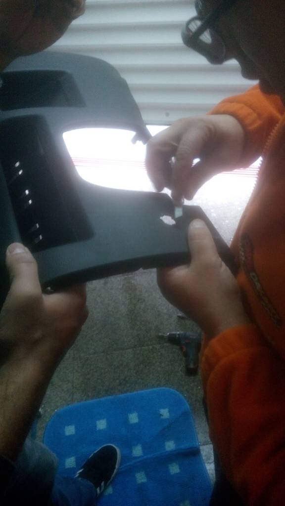

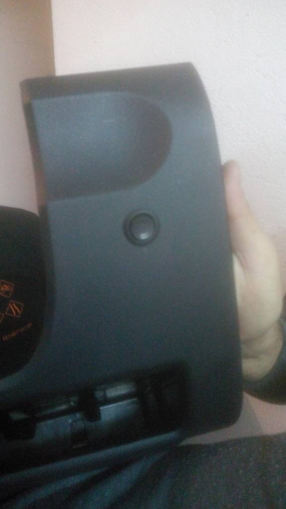

javivask Publicado 17 de Febrero del 2016 Denunciar Publicado 17 de Febrero del 2016 Bueno gente como ya comente adquirí el mismo día k vosotros la famosa cámara xo otro modelo.La mía es la k va en la maneta de apertura del maletero.La semana pasada tuve el privilegio de k los compis Korg 83 y Carlisu del prc pontevedra me exaran una mano,o mas bien k me la instalaran jj.Así k ya esta en su sitio.Solo comentar k tuvimos el pekeño problema de k cuando alimentabmos la camara a través de la luz trasera de marcha atrás esta creaba interferencias x lo tanto tuvimos k modificar y poner un interruptor de corte con alimentación directa.Es decir ya no se activa con la marcha atrás si no con un interruptor.Ahí OS van unas fotillos del brico. Enviado desde mi JY-G4 mediante Tapatalk Responder
Argentum Publicado 17 de Febrero del 2016 Denunciar Publicado 17 de Febrero del 2016 Qué raro lo que dices, yo tengo los sensores de aparcamiento que encienden con el cable que va al faro de la marcha atrás y sin problema. La cámara aún no la tengo cableada. De todas formas para evitar el interruptor podrías haber cogido el propio sensor de la marcha atrás que lleva la caja de cambios, ya que has llevado el cableado tan lejos. No soy nada amigo de esos botones que no deberían ir ahí de serie. Aún así no te quedó mal. Otra opción habría sido deshacerse del tarjetero y poner la recepción de 4 botones encargando un interruptor personalizado a CarStyle4U Responder
javivask Publicado 17 de Febrero del 2016 Denunciar Publicado 17 de Febrero del 2016 Sin arrancar el coche todo iba a la perfección,la cmra se veía.El problema venía con el coche arrancado,parece ser k la señal de alimentación se emite mediante pulsos y crea interferencias.Lo expongo x si a alguno le sucede lo mismo.Debe de ser habitual,en otros foros vi el mismo problema.Y sobre el botón he de decir k casi ni se ve xk esta debajo de la llave de arranque y sì,hubiese kedado mejor dnd dices xo andba contrarreloj jj. Enviado desde mi JY-G4 mediante Tapatalk Responder
