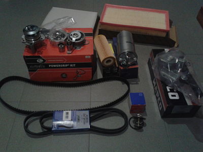

este finde me toca ponerme manos a la obra con mi a3 tdi 110cv motor numero 374.000 antes de agosto modelo motor ahf.
os pongo una fotito para que sepais a que me refiero.
kit distribucion + bomba agua.
correa poli v + tensor completo.
filtros aire, habitaculo, aceite, combustible,
termostato con junta.
