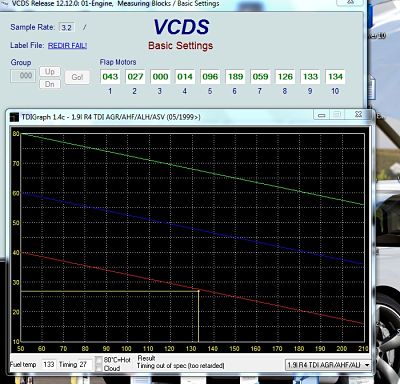

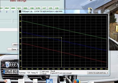

recientemente le hice el cambio de correa distribucion.
pero antes de realizar el cambio realice una captura del timing que tenia
tambien hice una captura del timing actual.
como no he enredado mucho con el cable vagcom 12.12
quisiera haceros un par de preguntillas.
en la parte inferior hay indicada una escala de 50 a 210 ¿esto serian los cv que da?
de ser asi con la nueva captura 2 me indica menos cv que la anterior.
he notado que el coche va mas perrete que antes ademas de que el punto se ha quedado en el borde de la linea roja.
tambien e notado que consume mas que antes.
¿que me recomendais?

Hola, antes de nada, en la grafica marca, temperatura combustible de 50-210 y avance de la bomba (timing) de 10 a 80.
En la primera foto que tienes el timing esta a 52, ai estaria a en su punto.de hecho en un concesionario oficial te lo dejarian asi. Para que este bien tiene que estar entre la zona verde y azul, si baja de la zona azul esta muy retrasado, y mas en la segunda y tercera foto, lo veo muy retrasado 35 y 27...
Yo en le mio lo llevo a 72 es un asv, gasta un pelin mas, pero apenas se nota y el coche va genial, probablemente se lo baje a 65, para que este dentro de la grafica, porque se me sale un pelin de la grafica...
He leido muchos post, foros, de hecho tengo manual de audi, y par que este bien, tiene que estar de la zona azul a la verde, es preferible que este mas adelantado que atrasado, aparte de que el motor va mas fino...
