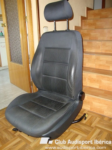

JC127 Publicado 8 de Diciembre del 2015 Denunciar Publicado 8 de Diciembre del 2015 Yo tambien tuve que cambiar el asiento del conductor, xq tenia un costado deshilachado.Yo pillé uno tipo cuero en LaTorre x 30€ que estaba casi nuevo despues de limpiarlo un poco.Aquí va una foto y suerte con el tuyo GXTREET. Responder
Athabasco Publicado 8 de Diciembre del 2015 Denunciar Publicado 8 de Diciembre del 2015 Yo tambien tuve que cambiar el asiento del conductor, xq tenia un costado deshilachado. Yo pillé uno tipo cuero en LaTorre x 30€ que estaba casi nuevo despues de limpiarlo un poco. Aquí va una foto y suerte con el tuyo GXTREET. Ese es el que compraste o el que tenias viejo? por que eso de cuero nada esde tela igualico que el mio pero sobao de webos que hasta brilla... S2 Responder
gxtreet Publicado 8 de Diciembre del 2015 Autor Denunciar Publicado 8 de Diciembre del 2015 Yo tambien tuve que cambiar el asiento del conductor, xq tenia un costado deshilachado. Yo pillé uno tipo cuero en LaTorre x 30€ que estaba casi nuevo despues de limpiarlo un poco. Aquí va una foto y suerte con el tuyo GXTREET. Ese es el que compraste o el que tenias viejo? por que eso de cuero nada esde tela igualico que el mio pero sobao de webos que hasta brilla... S2 si que esta sobado, pero con una buena limpieza seguro que lo dejo como nuevo, eso si, por aqui piden minimo 60€ si tiene airbag Responder
