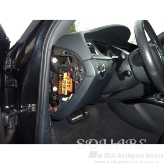

jb1974 Publicado 31 de Octubre del 2015 Denunciar Publicado 31 de Octubre del 2015 A ver si me podeis echar una mano con un ruido/crujido en el salpicadero. Se trata de un B8, q esta semana ha cumplido un mes. Desde hace unos dias, cuando circulo en primera o segunda velocidad, se escucha un leve crujido, que m parece proviene de la parte superior izquierda del salpicadero. Desde el lado del copiloto tambien se percibe pero mucho más leve. He probado a tocar todos los plásticos y mandos, sin resultado. Lo curioso es que solo se escucha a bajas velocidades. La semana que viene lo llevare por el concesionario. Alguna idea??? Gracias Responder
TRULIS Publicado 1 de Noviembre del 2015 Denunciar Publicado 1 de Noviembre del 2015 (editado) Te lo hace una vez solo y a la altura de los pedales? Editado 1 de Noviembre del 2015 por TRULIS Responder
titolu Publicado 1 de Noviembre del 2015 Denunciar Publicado 1 de Noviembre del 2015 Seguramente sea de la mítica tapa de los fusibles. Está en el salpicadero en la parte izquierda. Con la puerta cerrada no le llegas. Tienes q abrir la puerta para llegar a ella. Responder
titolu Publicado 1 de Noviembre del 2015 Denunciar Publicado 1 de Noviembre del 2015 (editado) Asegúrala y mira si se va el ruido Editado 1 de Noviembre del 2015 por titolu Responder
titolu Publicado 1 de Noviembre del 2015 Denunciar Publicado 1 de Noviembre del 2015 Está aquí. Me ha costado subirla. Jejejjejej Responder
jb1974 Publicado 1 de Noviembre del 2015 Autor Denunciar Publicado 1 de Noviembre del 2015 Mano de Santo, Titolu Estuve mirando la zona, asi como todos los plásticos del salpicadero y hoy no se escuchó nada. Y eso q nos venden q pasó no se cuantos controles de calidad. Mi má. Seguiré atento a los ruiditos. Muchas gracias Responder
titolu Publicado 1 de Noviembre del 2015 Denunciar Publicado 1 de Noviembre del 2015 Si. Es algo q no entiendo. Le debe sonar a casi todos los coches. Lo único es q hay conductores q no lo perciben o es de esas pocas unidades q no hacen ruido. Saludos Responder
