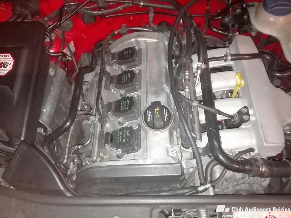

Hay te dejo unaa foto del motor, sigo igual todo el mundo me dice el 112.... y ya he probado 3 112 y no van con este coche, el 103 si va pero de muy vez en cuando se queda tambien, me queda de probar el 117 que aver si lo encuentro por algun lado. El caso que ya tengo 3 caudas y el coche igual jajja si aalguien quiere uno....

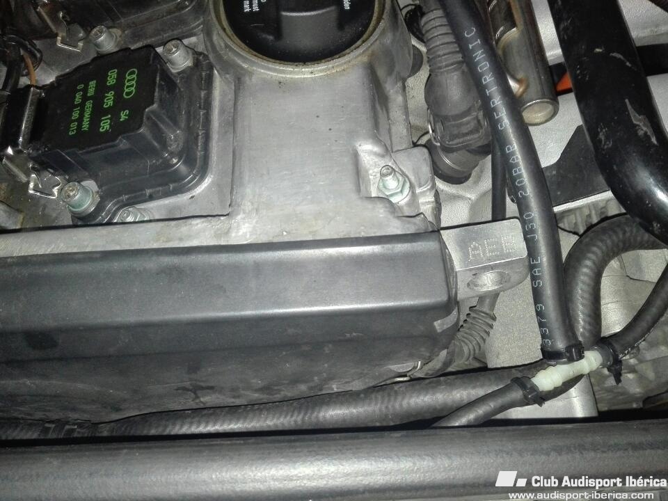

Nose cual fallo daba porque no lo pase yo, me lo pasaron en el taller y mee digeron eeso ''fallo caudalimetro señal alta''. Llame a audi y segun ellos tenia que pasar por alli xk al tener el motor cambiado patatin patapan... total que me presento alli usmean un poco y me dices que ese motor lleva en bosch el acabado en 112, y les comente que ese me fallaba y tal y cual me digeron que revisara todos los manguitos de la admision y que le hicieran un ajuste con el bagcom. Bueno pues mosca a ello que me puse y me encontre dos manguitos anulados que resultan ser los de los gases del aceite uno en el colector de admision y otro en el manguito del filtro, los conecto verifico que la valvula funcione y le lleve hacer el ajuste. FIN de la historia el coche huele mucho mejor responde mucho mejor y lo maas importante el fallo desaparecio con el 112 montado. Muchas gracias por echarme un cable chicos
