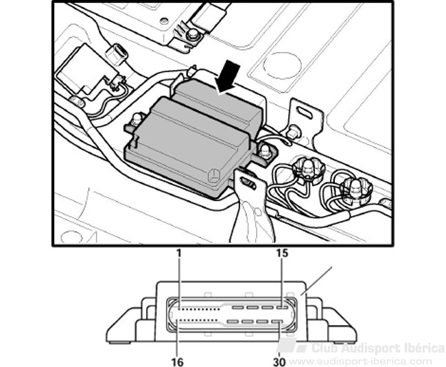

millen Publicado 17 de Noviembre del 2015 Autor Denunciar Publicado 17 de Noviembre del 2015 Me respondo yo mismo. Es una cajita negra con una pegatina de TRW, situada debajo de la bandeja de herramientas. Esta bandeja de saca por medio de unas tuercas. Responder
angelillo2 Publicado 20 de Noviembre del 2015 Denunciar Publicado 20 de Noviembre del 2015 ok, ahí esta en la aleta trasera derecha. a mi hace mas de un año y no volvió a decir nada. solucionado Responder

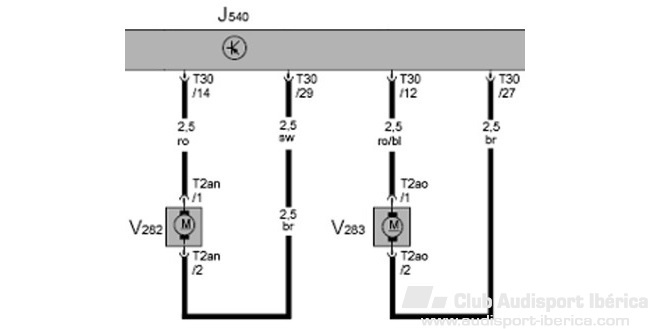

millen Publicado 30 de Noviembre del 2015 Autor Denunciar Publicado 30 de Noviembre del 2015 (editado) Me costó bastante encontrar los diagramas de cableado del J540, los pongo por si a alguien le es de utilidad para diagnosticar problemas: • J540: Unidad de control de freno de estacionamiento.• V282: Electromotor del freno de estacionamiento del lado izquierdo.• V283: Electromotor del freno de estacionamiento del lado derecho. Editado 30 de Noviembre del 2015 por millen Responder
JESUSITOJB Publicado 30 de Noviembre del 2015 Denunciar Publicado 30 de Noviembre del 2015 Muchas gracias. No está de mas tener toda la información al respecto. Responder
