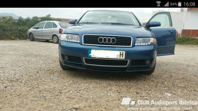

bananero Publicado 10 de Diciembre del 2015 Autor Denunciar Compartir Publicado 10 de Diciembre del 2015 Aqui tenéis Responder Enlace al comentario Compartir en otros sitios web More sharing options...
Shadax Publicado 11 de Diciembre del 2015 Denunciar Compartir Publicado 11 de Diciembre del 2015 Mira a ver si le puedes poner las bombillas intermitentes en cromado o unas LED, para que no te quede ese naranja tan peculiar. Por el resto, muy bonitos! Responder Enlace al comentario Compartir en otros sitios web More sharing options...
dmvcompany Publicado 11 de Diciembre del 2015 Denunciar Compartir Publicado 11 de Diciembre del 2015 La verdad, es que debo decir que esos faros le quedan fantásticos. Mira que no me llamaba cambiarles los faros negros que llevo en el mio, pero esos que le has puesto.. Danos precios de lo que te han costado y si llevan regulador electrico para el xenon Responder Enlace al comentario Compartir en otros sitios web More sharing options...
pamahi4 Publicado 12 de Diciembre del 2015 Denunciar Compartir Publicado 12 de Diciembre del 2015 puiedes subir mas fotos de esos focos? me estoy planteando yo tambien algo asi a medio plazo jajajaja. se ven estupenando , realmente has notado mejoria? llevas xenon o halogenos? entonces tu problema que eran las lupas no? Responder Enlace al comentario Compartir en otros sitios web More sharing options...
bananero Publicado 14 de Diciembre del 2015 Autor Denunciar Compartir Publicado 14 de Diciembre del 2015 Los compré en accesorioslowcost valen 219+envío Vienen sin motor de regulación,le puse los originales. Llevo kit de xenon. Tenia el problema en los reflectores. Responder Enlace al comentario Compartir en otros sitios web More sharing options...
