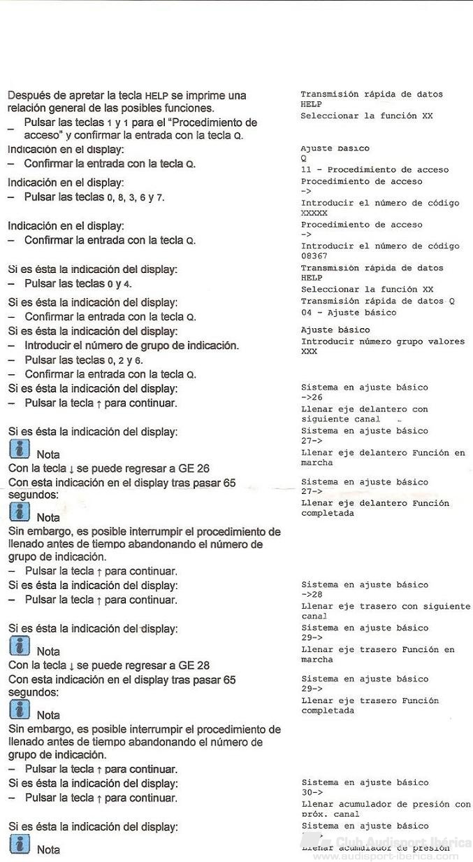

larriss Publicado 17 de Mayo del 2016 Denunciar Compartir Publicado 17 de Mayo del 2016 Te mando el procedimiento que sale en el elsa. Con el motor en marcha sino se chupa la bateria, desconectar la suspension de modo manual (en tu caso no supongo hara falta ya que la tienes desconectada) y en el canal 34. Responder Enlace al comentario Compartir en otros sitios web More sharing options...

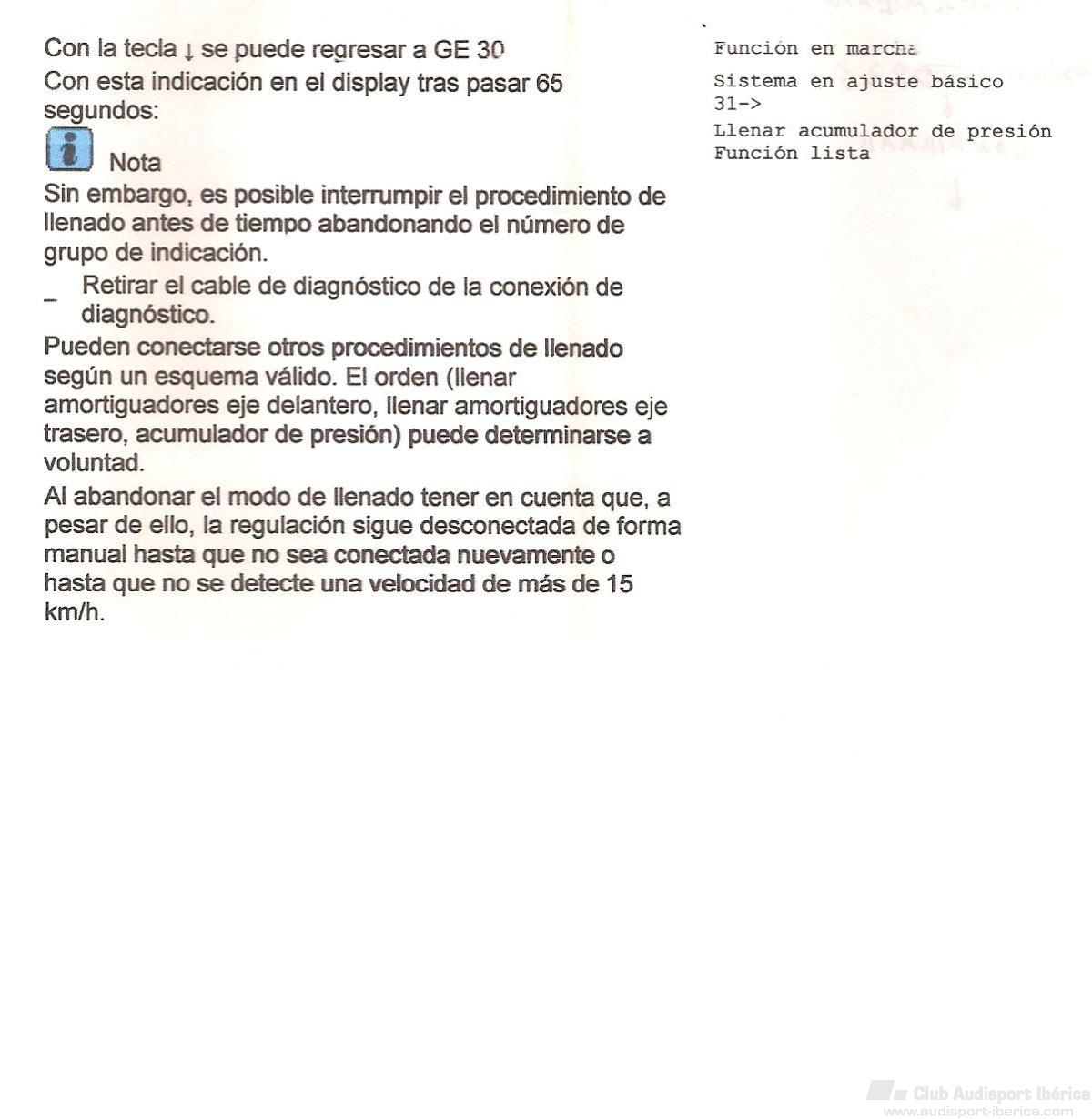

larriss Publicado 17 de Mayo del 2016 Denunciar Compartir Publicado 17 de Mayo del 2016 Y lo que falta: Responder Enlace al comentario Compartir en otros sitios web More sharing options...

larriss Publicado 18 de Mayo del 2016 Denunciar Compartir Publicado 18 de Mayo del 2016 Pues tienes que hacer como para el ajuste básico pero lo explica de manera diferente, lo del lado derecho igual entiendes mejor,vas a canal 34 de Vag com ,luego tendrás una tecla número 11, le das y luego metes el login,08367, luego la tecla 04, y luego creo tienes que ir al canal 26 , cuando subes al 27 creo es cuando mete aire ,te vuelves a bajar de canal y para, creo era algo así, te lo digo de cabeza ya que hace tiempo que no hago pero una vez te pones a hacerlo es fácil. Responder Enlace al comentario Compartir en otros sitios web More sharing options...
JAVIER23 Publicado 18 de Mayo del 2016 Autor Denunciar Compartir Publicado 18 de Mayo del 2016 Pues tienes que hacer como para el ajuste básico pero lo explica de manera diferente, lo del lado derecho igual entiendes mejor,vas a canal 34 de Vag com ,luego tendrás una tecla número 11, le das y luego metes el login,08367, luego la tecla 04, y luego creo tienes que ir al canal 26 , cuando subes al 27 creo es cuando mete aire ,te vuelves a bajar de canal y para, creo era algo así, te lo digo de cabeza ya que hace tiempo que no hago pero una vez te pones a hacerlo es fácil.Muchas gracias por la explicación. Ahora creo que lo he entendido. Mañana lo intentare hacer a ver que pasa. Lo dicho, gracias y ya contare si ha funcionado. Responder Enlace al comentario Compartir en otros sitios web More sharing options...
