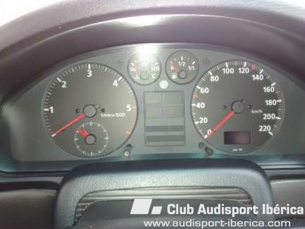

Vi@ Publicado 9 de Noviembre del 2015 Denunciar Publicado 9 de Noviembre del 2015 Buenos días amigos estoy pensando en adquirir uno de estos cables para solucionar problemas con el inmovilizador. Mi coches es un audi a4 b5 tdi 110cv año 97. Con el immo fuera del cuadro. No se cual de los dos cables comprar. Me podeis ayudar? Esta es la foto de mi cuadro, no es VDO es UK, por si el dato es determinante. Responder
A4B51.8T Publicado 10 de Noviembre del 2015 Denunciar Publicado 10 de Noviembre del 2015 Hola, he probado el Vag Tacho, en una unidad del 97 (PRE) y en mi unidad del 98 (PRE/RES) y perfecto, me a sacado el pin sin mayor problema, en en apartado (Select Ecu) seleccione "Old New" si no me equivoco, y me a dado ambos pines, también he podido trastear con los kms. Responder

A4 turbo Publicado 12 de Noviembre del 2015 Denunciar Publicado 12 de Noviembre del 2015 A mi el vag-tacho no me leía nada. Con el vag k comander sin problema. Responder

villaverde-leon Publicado 15 de Noviembre del 2015 Denunciar Publicado 15 de Noviembre del 2015 A mi el vag tacho no me lee el cuadro en un S4 rest con cuadro VDO inmo3. Tengo un vag k commander de camino que creo que si me funcione Responder

Vi@ Publicado 25 de Noviembre del 2015 Autor Denunciar Publicado 25 de Noviembre del 2015 Buenos dia amigos, pues ya tengo el vag tacho Primero historia: para sacar el pin del immo1 de mi coche, me tengo que conectar a una ecu. Concretamente a una que pone audi a4/a6/a8 vw immo box(meganbos/kostal) En esta si me dice el pin, pero no me deja cambiar km. Si me conecto a otra de magneti/maelli o algo asi, en esta no me d el pin, me dice que mire en la memoria del buffer, pero si me deja cambiar km. Que opináis del tema? Responder
