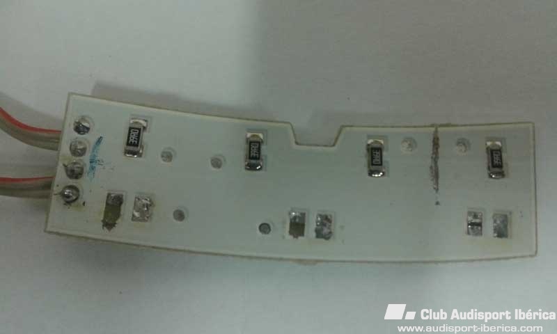

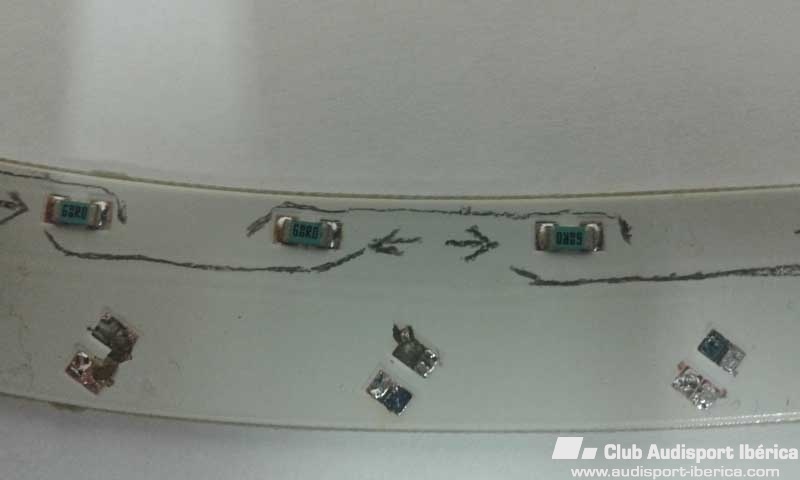

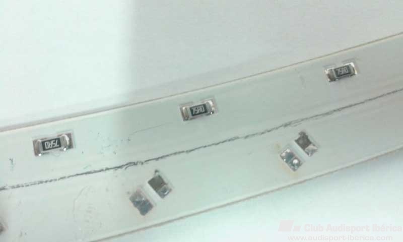

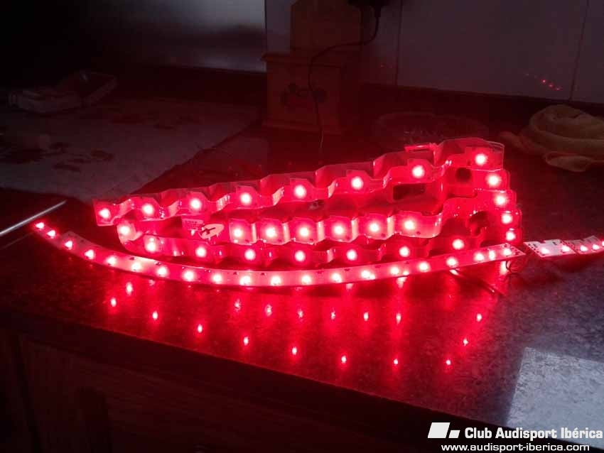

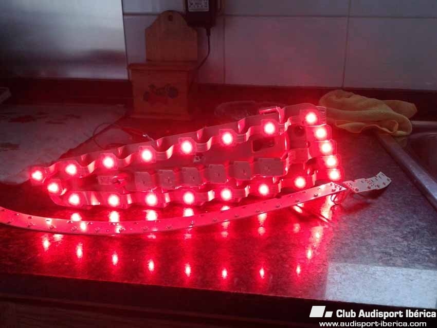

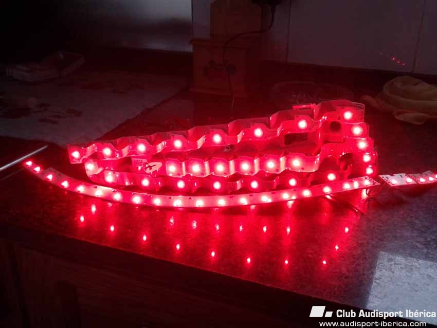

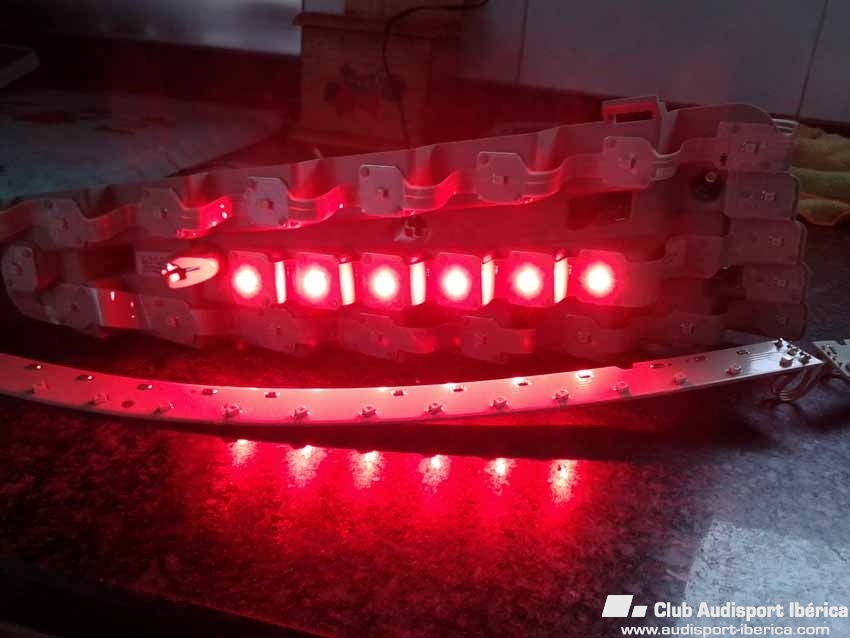

matraca Publicado 9 de Noviembre del 2015 Denunciar Publicado 9 de Noviembre del 2015 Buenas de nuevo a todos, esta es mi ultima mod, espero que guste….. La culpa la tiene TINEO, el sabe bien que me pica, preguntarle… :lol2: Esto es dynamic blinker en un faro de un audi q5, compre un USA, por este motivo el led del intermitente en rojo, efectuadas las pruebas permitentes. realizare esta mod insitu en mi faro EUROPEO, con los leds en amarillo, ya que este rojo no valdrían para pasar la ITV. Responder

ToCHoNeR Publicado 10 de Noviembre del 2015 Denunciar Publicado 10 de Noviembre del 2015 jod** Matraca no paras!! Pues está muy chulo.. ya nos dirás a ver que trabajo lleva detrás. Para mi gusto lo pondría un poco mas lento pero está muy guapo y seguro que con el naranja normal mola aun mas. Responder

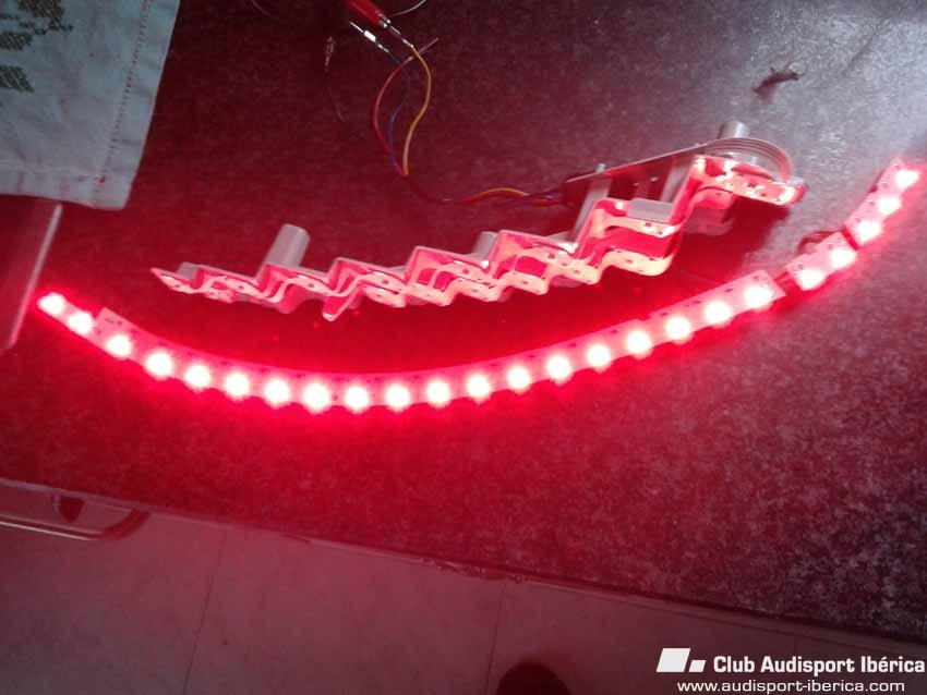

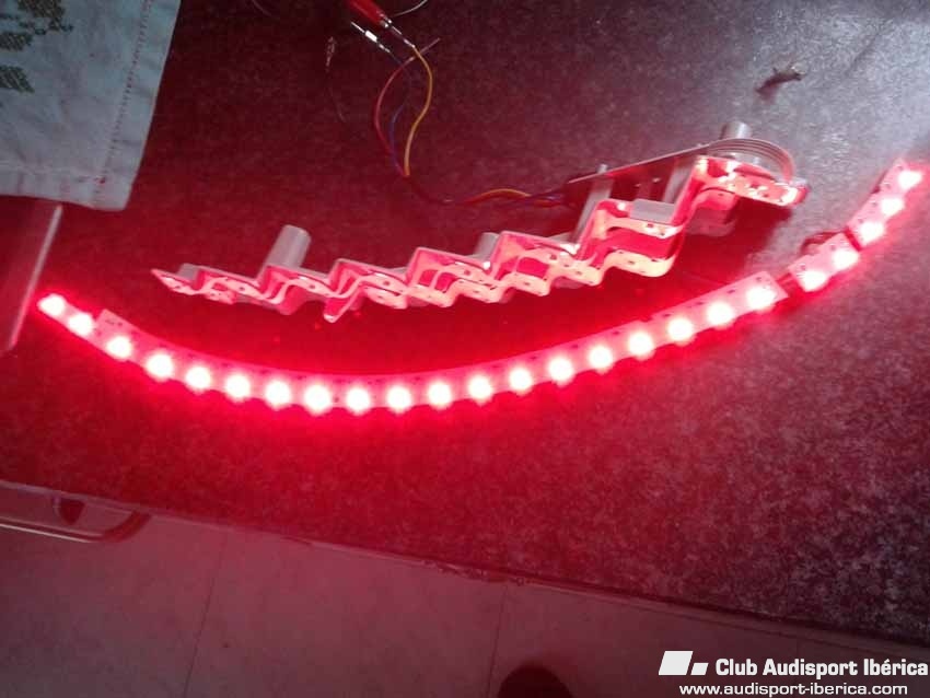

matraca Publicado 10 de Noviembre del 2015 Autor Denunciar Publicado 10 de Noviembre del 2015 Eso fijo.....eso tiene un potenciometro logaritmico cuando lo instale el faro en el Q, sabre exactamente las milimilesimas que tiene el imtermitente en cada secuencia, una vez ajustada eso el barrido lo efectuara al nivel de tiempo de cada intermitencia. Claro que si....evidentemente ese lo pille para pruebas, el mio el led es amarillo, ten por descontado que ya se que funciona dentro de poco me veras desmontando los mios, jajjajajaj Otra para los curiosos, ese sistema lo desconecto cuando me salga del navo, para la itv aparecera inerte.... Si los mozos catalanes me ponen pegas me plantearia pasar por industria... Pero esta claro que las itv de aqui a unos 3 años ya empezaran a comerse ese sistema...razon AUDI Q3... Responder
matraca Publicado 10 de Noviembre del 2015 Autor Denunciar Publicado 10 de Noviembre del 2015 Colgare mas videos...masssss lento....jajjajajajaj Responder
matraca Publicado 10 de Noviembre del 2015 Autor Denunciar Publicado 10 de Noviembre del 2015 La velocidad de la intermitencia las hace el propio rele.... Es ajustar ese potenciometro a ese tiempo... Un saludo. Responder
Tineo Publicado 10 de Noviembre del 2015 Denunciar Publicado 10 de Noviembre del 2015 ehh, yo no tengo culpa de nada, solo puse un señuelo. Por cierto, ¿qué cadencia de intermitente tienen los nuestros en blinks por minuto? nunca le puse el cronómetro. Lo legal es entre 60 y 120. Responder
matraca Publicado 10 de Noviembre del 2015 Autor Denunciar Publicado 10 de Noviembre del 2015 lo revisare...como digo....ese ajuste es mejor in situ...supongo que el rele estara tarado a ese tiempo.... y por favor, deja de incendiar el foro, que por donde pasas la lias :acute: :acute: :lol2: :clap: un gran saludo TINEO si quieres los planos para ti por descontado Al resto de usuarios espero que no se me duerman Responder
ToCHoNeR Publicado 10 de Noviembre del 2015 Denunciar Publicado 10 de Noviembre del 2015 Cuando vea un Q5 a mi lado con esas intermitencias ya sabré quien es... Este ultimo igual si que no te lo pasan por lento XDDD pero ya veo que es ajustable perfectamente!! A ver que tal te queda puesto! :clap1: Responder
matraca Publicado 10 de Noviembre del 2015 Autor Denunciar Publicado 10 de Noviembre del 2015 [emoji33] [emoji106] Responder

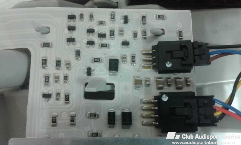

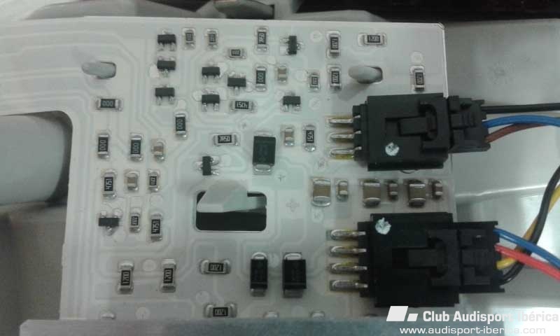

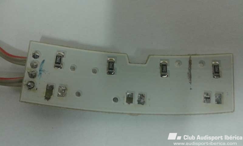

matraca Publicado 20 de Noviembre del 2015 Autor Denunciar Publicado 20 de Noviembre del 2015 va que hoy tiro la casa por la ventana....y mas por ser viernes :clap1: :clap1: integrado del faro CABLEADO INFERIOR NEGRO=MASA AMARILLO=INTERMITENTE ROJO=FRENO AZUL=POSICION CABLEADO SUPERIOR MARRON=POSITIVO INTERMITENTE AZUL= CANBUS :o NEGRO=MASA COMPONENTES PARTICIPANTES EN INTERMITENTE :bye1: Responder

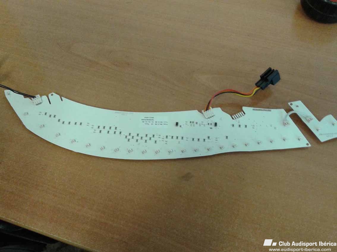

matraca Publicado 8 de Enero del 2016 Autor Denunciar Publicado 8 de Enero del 2016 SE AVECINA TORMENTA.......... faro trasero de neón AUDI Q5, dinamic? Responder
SKOR3 Publicado 23 de Marzo del 2020 Denunciar Publicado 23 de Marzo del 2020 Buenas tardes @matraca, Retomando el hilo, Tengo un A3 8V del 2014 y buscando mucha información he ido a dar con este hilo. Yo tengo uno de desguace de mi Audi y quisiera saber que has hecho o de qué modo podrías ayudarme ya que con la placa electrónica estoy un tanto perdido... Otra opción, si no fuese posible aprovechar la placa que viene de serie, es pegar una tira led con ese efecto dinámico dentro del faro conectándolo a la corriente de la placa electrónica. No sé que opinas al respecto, aunque obviamente igual igual no será. Responder
