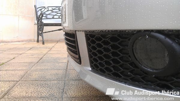

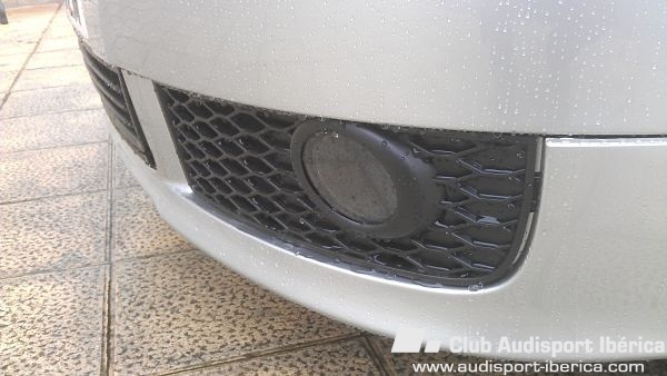

rapala Publicado 24 de Noviembre del 2015 Autor Denunciar Publicado 24 de Noviembre del 2015 Pues el chapista me queria soplar 200€ por pintar las dos partes, asi que he preferido probar con los sprays Responder

Serjio Publicado 9 de Diciembre del 2015 Denunciar Publicado 9 de Diciembre del 2015 Correcto, para poner el spoiler Sline delantero, para que encaje a la perfección hay que poner el paragolpes entero, si no, tienes que cortar unos trozos. Hay bricos por el foro de cómo habría que hacerse. Un saludo Responder
tonytown Publicado 19 de Diciembre del 2015 Denunciar Publicado 19 de Diciembre del 2015 yo lo acabo de hacer poniendo solo la parte de abajo del frontal , de accesorios low cost yqueda genial pero al poner las rejillas hay que pegarlas o atornillarlas .es lo que tiene lo low cost jejejejejejeje Responder
bemmequer Publicado 19 de Diciembre del 2015 Denunciar Publicado 19 de Diciembre del 2015 Yo se lo puse hace un mes y una cosa muy importante son los rebajes que tienes que hacer para que el spoiler te encaje perfectamente, tienen que encajar las pestañas del nuevo en el viejo para eso tienes que ir rebajando hasta que entren perfectamente y no tengas que poner abrazaderas para sujetarlo, luego las rejillas te encajaran a la perfección y sólo tendrás que poner un tornillo en el lateral interno tetón-rejilla., fijate bien en las imajenes. Un saludo. Responder
