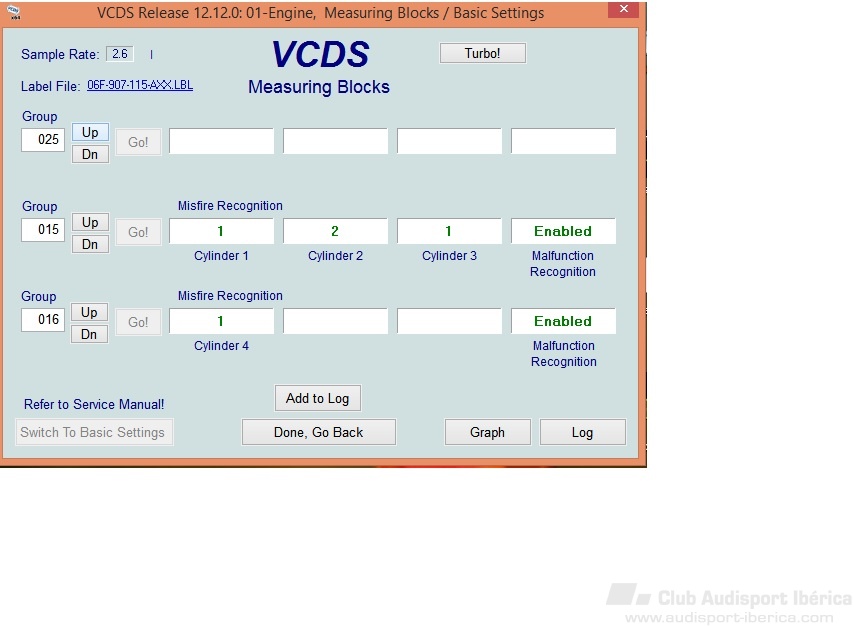

fercontra Publicado 7 de Diciembre del 2015 Autor Denunciar Compartir Publicado 7 de Diciembre del 2015 He hecho una comprobacion con vagcom y me da fallos de misfire que son borrados a los pocos segundos. Responder Enlace al comentario Compartir en otros sitios web More sharing options...
fercontra Publicado 15 de Diciembre del 2015 Autor Denunciar Compartir Publicado 15 de Diciembre del 2015 Alguna idea? es normal que se borren? Responder Enlace al comentario Compartir en otros sitios web More sharing options...
