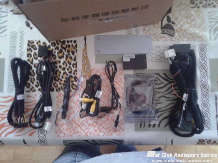

bandito.06 Publicado 10 de Noviembre del 2015 Denunciar Publicado 10 de Noviembre del 2015 Buenas noches a todos, primero de todo un saludito a todos los componentes de este foro, me presento soy bandito.06 y soy nuevo por aquí, bueno, tengo un Audi A3 Sportback del 2010, tengo instalado un Parrot Asteroide Smart con cámara trasera, el problema que tengo es que cuando aparco marcha atrás y se activa la cámara, cuando baja un poco el relentí al acercarme al obtaculo, digamos que se apaga y vuelve al menú, el cable de alimentación de la cámara esta cogido al limpiaparabrisas trasero, como dato técnico, alguien me puede dar alguna idea o solución, gracias, Responder

bandito.06 Publicado 6 de Abril del 2016 Autor Denunciar Publicado 6 de Abril del 2016 Buenas tardes, volviendo al tema del navegador, instalé una cámara trasera, va genial puesto que no tengo sensores de aparcamiento, pero tengo un problema, cuando meto la marcha atrás, se activa la cámara pero viene y va, quiero decir, que está entrando y saliendo, eso me han dicho que es problema de vagcom y que debo de tirar un cable para alimentarla directamente desde la caja de fusible, a que numero de fusible sería el adecuado conectar, gracias. Responder
