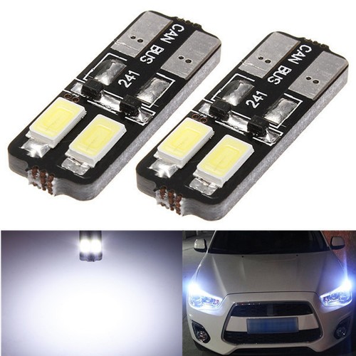

Albersline Publicado 13 de Noviembre del 2015 Autor Denunciar Publicado 13 de Noviembre del 2015 Estas son las bombillas que tengo Canbus Error Free T10 W5W 5630 4 LED SMD: Responder
dhan67 Publicado 14 de Noviembre del 2015 Denunciar Publicado 14 de Noviembre del 2015 Estan rotas, lo mismo me a pasado a mi con dos pares de estas bombillas. Eso si, despues de ir una noche entera con las luces encendidas. Responder
Albersline Publicado 15 de Noviembre del 2015 Autor Denunciar Publicado 15 de Noviembre del 2015 Entonces son un zaleo; normal, con el precio que valen..... Una se ellas si que funciona (se queda fija luciendo) la otra no. ¿Podéis recomendar alguna que funcione bien? (Efecto blanco azulado) Enviado desde Samsung Galaxy Note IV (Tapatalk) Responder
