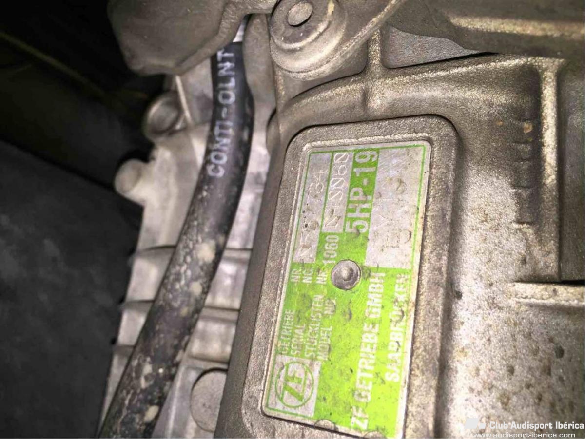

medinaso Publicado 15 de Noviembre del 2015 Denunciar Publicado 15 de Noviembre del 2015 Hola a todos,me gustaria cambiar el atf de mi cambio tiptronic,parece que noto que patina un poco entre 2 y 3ª,llevo poco con el coche y por segurida(aunque el fabricante dice que no hace falta cambiarlo)me gustaria hacerselo,ya he visto el brico pero no me queda claro que atf poner,os pongo una foto de la placa de mi caja de cambios y un enlacece de un atf por si fuese comparible con mi caja,gracias a todos. http://m.ebay.es/itm/361252357508?_trksid=p3984.m1436.l2649&_mwBanner=1 Responder
jafv Publicado 15 de Noviembre del 2015 Denunciar Publicado 15 de Noviembre del 2015 Cualquiera que cumpla estas normas: LifeGuardFluid 5 = (Esso-Mobil) LT 71141 = (VW) TL 52162 = (VW) G 052 162 A Responder
medinaso Publicado 15 de Noviembre del 2015 Autor Denunciar Publicado 15 de Noviembre del 2015 Pero todas las normas o una de ellas?en el enlace que he puesto dale una de las normas que me comentas,con esa tendria bastante o tiene q tener las que me dices? Responder
cubellsd Publicado 15 de Noviembre del 2015 Denunciar Publicado 15 de Noviembre del 2015 Ese es compatible. Yo lo cambié hace poco con ATF de esa marca y muy bien Responder
medinaso Publicado 15 de Noviembre del 2015 Autor Denunciar Publicado 15 de Noviembre del 2015 pero ese mismo que he puesto en el enlace?de ser asi lo pido mañana mismo con el filtro,gracias Responder
jafv Publicado 15 de Noviembre del 2015 Denunciar Publicado 15 de Noviembre del 2015 Todas esas normas son equivalentes, es decir, con que encuentre un ATF que te cumpla una ya te vale. Mira, el que has puesto cumple "VW TL 52 162" que es una de las que te he puesto arriba. Responder
medinaso Publicado 15 de Noviembre del 2015 Autor Denunciar Publicado 15 de Noviembre del 2015 Gracias pues lo voy a pedir ahora,un salido Responder
cubellsd Publicado 16 de Noviembre del 2015 Denunciar Publicado 16 de Noviembre del 2015 Yo le compré uno que se llamaba "atf automatic plus" de la misma marca ya que mi caja es la 5hp24 y aunque le valía también ese que pones, en la web donde lo compré recomendaban mejor ese. Pero el que dices tu, te vale perfectamente Responder
