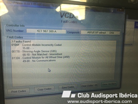

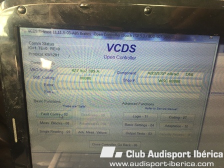

medinaso Publicado 6 de Noviembre del 2015 Denunciar Publicado 6 de Noviembre del 2015 hola a todos,pues como he puesto en el titulo interrumpi el proceso de test del abs y ahora tengo encendido estos dos chivatos,os dejo foto de las averias,se me ha puesto el soft coding a 00000 y no se me qitan las averias,alguien puede orientarme?gracias Responder

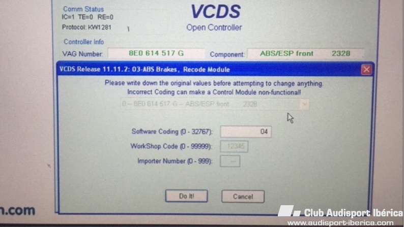

medinaso Publicado 8 de Noviembre del 2015 Autor Denunciar Publicado 8 de Noviembre del 2015 He seguido un tutorial de ross-tech en el cual sacas el login y el code segun modelo de tu coche,le he metido el login y hasta ahy bien pero al entrar en code y me salen dos casillas a rellenar y solo tengo el code,nadie que entienda bien el vagcom? Responder
jafv Publicado 8 de Noviembre del 2015 Denunciar Publicado 8 de Noviembre del 2015 ¿Puedes poner una foto de esa pantalla para ver que te está pidiendo? Responder
medinaso Publicado 9 de Noviembre del 2015 Autor Denunciar Publicado 9 de Noviembre del 2015 El login me lo coge bien pero en coding que es esta pantalla me salen tres dstos a rellenar y solo dispongo de codigo y en las otras dos no se que poner Responder

golfinho Publicado 11 de Noviembre del 2015 Denunciar Publicado 11 de Noviembre del 2015 Me temo que tienes un problema. Hay 3 cosas que tienes que hacer, primero hacer lógin en el módulo, después codificar el CODING, y por último, una vez codificado calibrar el G85 con el procedimiento que ha indicado PIRRAKAS. Entiendo que realmente el problema es que no sabes que CODING corresponde a tu coche, ya que este número de 5 dígitos (que va desde 00000-32767) depende de la configuración de tu coche (por ejemplo 07497). En algunos casos al meter el CODING te pide el WSC (el siguiente campo, que suele ser 12345). Lo que si te puedo decir es que no es 04. Fijate: Si la unidad de control está codificada con el código 00000 o con un código erróneo para el vehículo, el testigo para el ABS (K47) y el testigo para el ASR/ESP (K86) permanecen iluminados y se registra la avería 01044- Unidad de control erróneamente codificada - en la memoria de averías de la unidad de control. Responder
