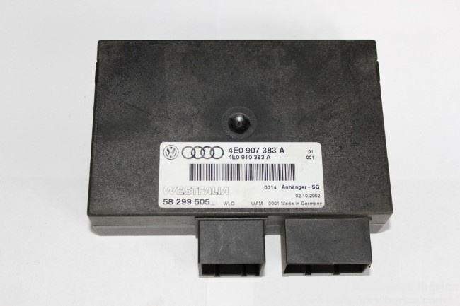

Pues eso como el titulo indica estoy liado con la bola de remolque y me gustaria saber si alguien tiene un manual de instalacion del kit electrico, pues ando muy muy perdido, decir k la centralita de westfalia viene con referencia 4E0907383A y la centralita es esta k os pongo en la foto, del cableado de la bola no tengo problema pues la he cogido de segundamano y ya viene montado mi problema son las conexiones al coche.
digo yo porque no le comentas el caso a kufatec y ellos te hacen el cableado con las clavijas y te dicen donde tienes que conectarlas, otra opción es buscar en ebay haber si hay cableado, porque eso es difícil que la vendan porque el que la pone a posteriori, la pone a la antigua usanza sin centralita
si no te entiendes con kufatec stagemotion es representante o distribuidor de ellos o era al menos antes

Xa no dejar los post sin terminar os cuento k el compañero ximo me ha ayudado enormemente y se lo agradezco un monton. Ya tengo el manual de audi, me lo facilitaron impreso en recambios despues de darles la brasa, asik k sepais k si jieren os pueden facilitar las instrucciones de montaje de cualquier cosa, el problema esk no siempre estan por la labor.

Para los k habeis puesto la bola aposteriori con kit electrico original de audi os suena k de la ficha de conector azul del modulo confort del maletero de 32 pines haya k sacar los pines 1,17,19,20 y 21?o estoy entendiendo mal el manual?
Esk en el manual pone k hay k sacar esos cables xa intercalar con la centralita de remolque y a su vez los k trae la centralita sustituirlos ahi
