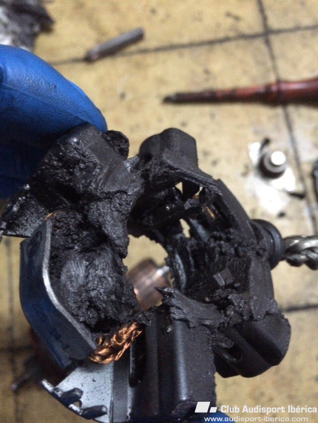

@Lex Publicado 4 de Mayo del 2016 Autor Denunciar Publicado 4 de Mayo del 2016 Hola!, después de mirar bastante lo de la perdida del "aceite" del motor resulto ser gasoil, es decir entraba gasoil en el motor de arranque quemando, o mejor dicho deshaciendo las escobillas del motor de arranque, después de investigar mucho.. caímos en que podría ser la bomba tándem, ya que aveces de la temperatura se deforman mínimamente y pierden gasoil por las juntas intermedias, entonces había dos opciones, o poner un kit de juntas intermedias para la bomba, es decir desmontar toda la bomba tándem y substituir las juntas, o cambiarla entera... al final decidimos cambiarla entera porque nos habían dicho que cambiando las juntas intermedias al poco tiempo podían volver a perder, así que la solución fue cambiar la bomba tándem y problema solucionado!, eso si barato no es... Pd: Adjunto foto de como dejaba el gasoil las escobillas del motor de arranque... Responder
Carlisu84 Publicado 5 de Mayo del 2016 Denunciar Publicado 5 de Mayo del 2016 vaya desfeita... por lo menos has dado con el problema y ya esta solucionado. Responder
guerrillero1975 Publicado 5 de Mayo del 2016 Denunciar Publicado 5 de Mayo del 2016 Vaya tela! Me alegro que lo solucionaras, aunque no fuera barato...... Salva Responder
