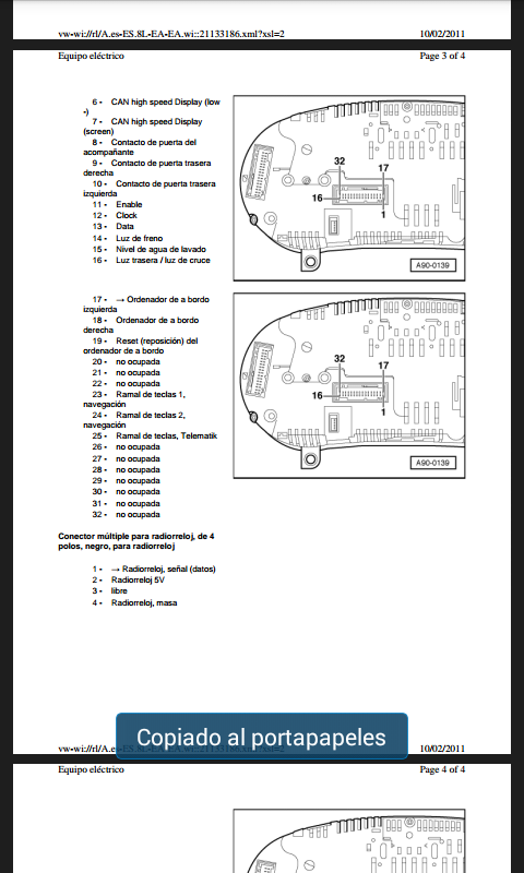

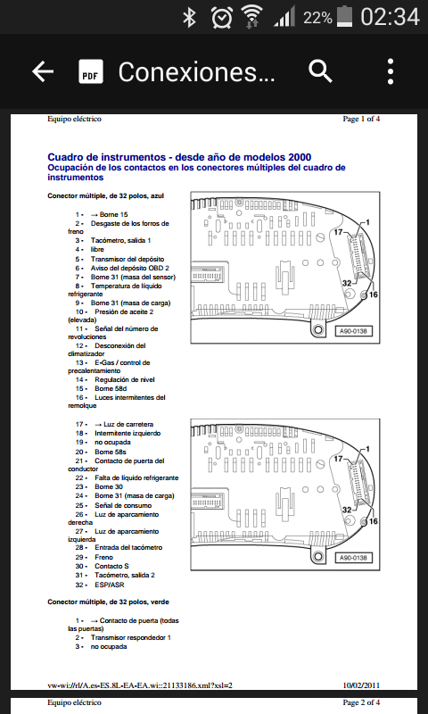

AudiA3_2003 Publicado 17 de Noviembre del 2015 Denunciar Publicado 17 de Noviembre del 2015 hola, he escrito en el subforo pidiendo lo mismo, pero viendo que no he tenido éxito, lo hago aqui. Se que es un tema bastante tratado, pero es que en mi caso concreto al seguir los pasos para instalar la Concert 2 en mu A3 8L restyling me encuentro con que mi cuadro de instrumentos no tiene conector gris. Lei por aqui que la linea k de hay que conectarla a un pin del conector verde (o azul no recuerdo) del cuadro, y que el can high y el can low al conector gris. Pero y yo que no tengo conector gris donde lo conecto??? He conectado a la radio los conectores que salen a mi salpicadero y funciona bien, pero sin can-bus, ni enciende la iluminacion de teclas ni se apaga y enciende con el encendido. Mi coche es de diciembre del 2002 y traia de fabrica una radio generica. No llevo ordenador de abordo (medio fis). Si alguien puede ayudarme con este tema se lo agradeceria mucho. Enviado desde mi SM-G355HN mediante Tapatalk Responder
AudiA3_2003 Publicado 17 de Noviembre del 2015 Autor Denunciar Publicado 17 de Noviembre del 2015 subo los esquemas por si a alguien le parece que tenga alguna opcion Enviado desde mi SM-G355HN mediante Tapatalk Responder
AudiA3_2003 Publicado 17 de Noviembre del 2015 Autor Denunciar Publicado 17 de Noviembre del 2015 y este Enviado desde mi SM-G355HN mediante Tapatalk Responder
