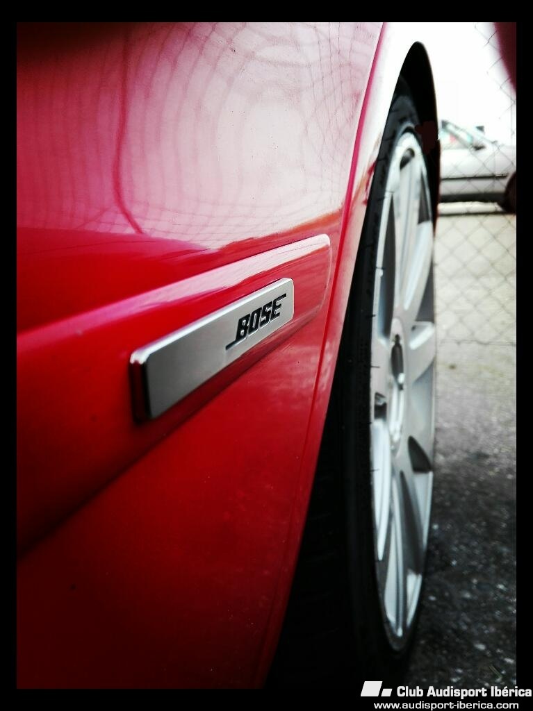

Fgperez Publicado 19 de Noviembre del 2015 Denunciar Publicado 19 de Noviembre del 2015 Yo le llevo bajado un par de centimetros tambien con un et20 en 18 y 235/40 y no toca en aleta para nada, delante no tengo foto pero detras queda esta distancia, calcula que delante medio cm mas hacia fuera Responder
Fgperez Publicado 19 de Noviembre del 2015 Denunciar Publicado 19 de Noviembre del 2015 Pense que se veria mejor despues te pongo otras fotos q no tengo mas en el movil Responder
zeimon Publicado 19 de Noviembre del 2015 Denunciar Publicado 19 de Noviembre del 2015 Detrás no pega ni de coña, pero delante... A mi con 245 y et 30 sí, con 225 algo menos pero también llegaba a rozar Responder
