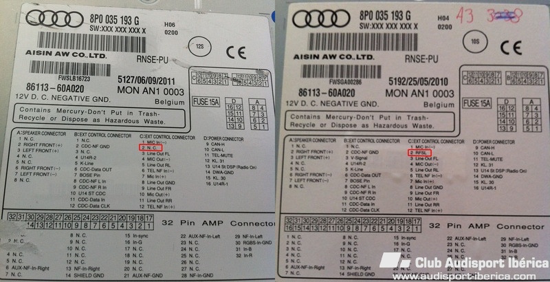

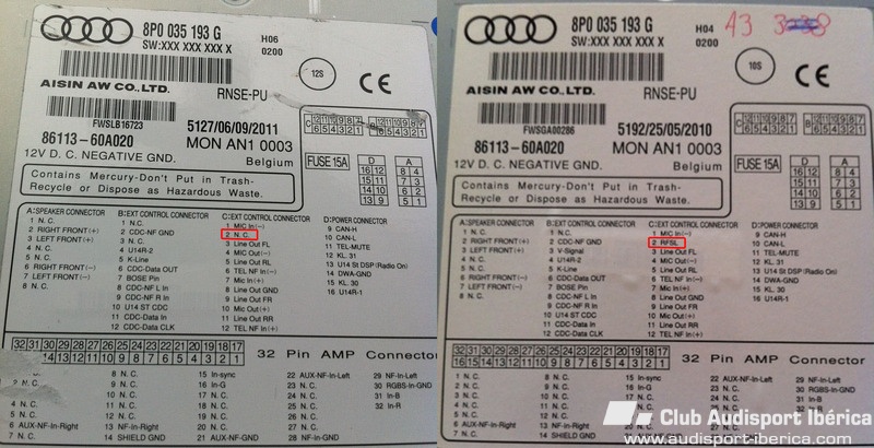

La diferencia entre unos que si conmutan solos y otros que no lo tienes en la pegatina del navegador. A pesar de ser la misma referencia, en unos se puede hacer de forma automatica ( al meter la marcha atras ) y en otros no. Te tienes que fijar en eso que te dejo en rojo.

Puedes decir que interface es ese?
Gracias.
