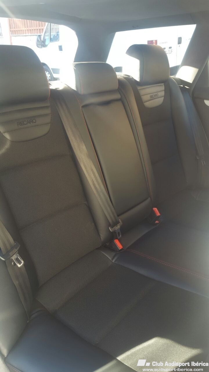

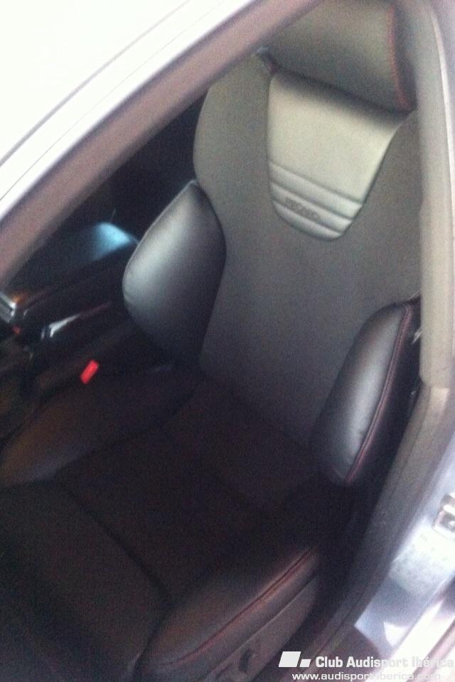

AVANTurero Publicado 28 de Marzo del 2016 Autor Denunciar Publicado 28 de Marzo del 2016 Hola a todos, Ya he montado los Recaro del Rs4( a4 b5 Avant). Lo primero que tuve que hacer fue cambiar las guías. Quite las originales y me soldaron las guías de un b6 para adaptarlas al coche. La instalación eléctrica me la hizo un conocido en muy poco tiempo, es un "Crack". Los asientos traseros del b5 no los he podido adaptar al b6, ya que el anclaje trasero donde engancha el respaldo, varía 1-2 cms. He tapizado los asientos delanteros y traseros con cuero-tela Sline y costuras Rojas. La verdad es que estoy con un niño con zapatos nuevos, aunque tenga años el A4, estoy encantado. Un saludo Responder
susopampin Publicado 28 de Marzo del 2016 Denunciar Publicado 28 de Marzo del 2016 (editado) image.jpg Te quedó muy bonito. Editado 28 de Marzo del 2016 por susopampin Responder
AVANTurero Publicado 28 de Marzo del 2016 Autor Denunciar Publicado 28 de Marzo del 2016 Muchas gracias, La verdad que sí están chulos. Estoy encantado con lo que envuelven. Anteriormente llevaba los Sline y ni punto de comparación. Salu2 Responder
