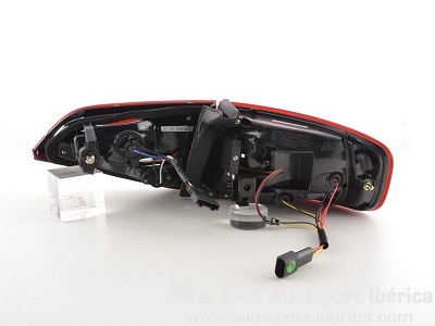

matraca Publicado 22 de Noviembre del 2015 Denunciar Publicado 22 de Noviembre del 2015 Lo acabo de ver...segun hilo...a4 b8. Si tienes faros de led traseros, sabras que la misma luz actua en posicion y freno (por ejemplo en los q5) Esa tira de luz esta tarada a un 29% en posicion y al actuar el freno esa misma luz actua al 100%. Con lo cual es complicada esa modificacion, pues intervienen otros factores. En la delantera claro que tenemos esa posibilidad, porque no actuan otros factores como son en las traseras. Piensa que en las delanteras es una simple luz(drl) y que varia segun actua el intermitente por ejemplo. En la trasera interviene diferente tension la cual sale de la propia centralita, a ella le llega la orden (señal) por ejemplo del abs o de la 3 luz de freno. En resumidas, creo y no me voy a equivocar que no hay forma de alterar esa intensidad en las luces porteriores (posicion) con el vag. Responder
matraca Publicado 22 de Noviembre del 2015 Denunciar Publicado 22 de Noviembre del 2015 De la unica forma posible....seria abrir el faro y ponerte manos en el. Localizar la resistencia encargada de esas luces y alterarla (sustituirla) y algun condensador que localizaras por medio.... Pero no te va a merecer la pena.... Un saludo Responder

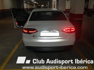

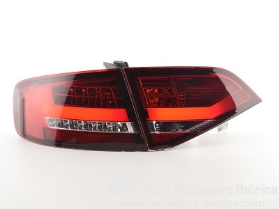

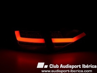

raul316 Publicado 22 de Noviembre del 2015 Autor Denunciar Publicado 22 de Noviembre del 2015 Matraca, Tineo mirar lo que os queria decir, los nuevos son los de la izquierda imitando a los faros del A4 facellit, de noche alumbran creo que bien, no con la misma intensidad que los de la derecha originales Audi, el problema para mi es cuando llueva haga mal tiempo etc y lleves las luces encendidas, creo que no se veran mucho, por eso preguntaba, yo por supuesto que no seria capaz de cambiar los led porque para empezar no tengo ni la mas minima idea de electrónica por eso os pregunto a la gente que entendeis. Gracias Responder
matraca Publicado 22 de Noviembre del 2015 Denunciar Publicado 22 de Noviembre del 2015 (editado) eso es con freno?creo que no..... tienes posibilidad de efectuar esa misma foto pisando o accionando el freno? Editado 22 de Noviembre del 2015 por matraca Responder
matraca Publicado 22 de Noviembre del 2015 Denunciar Publicado 22 de Noviembre del 2015 se de uno que tiene los mismos faros que tu y a el le alumbran mas...... Responder
raul316 Publicado 22 de Noviembre del 2015 Autor Denunciar Publicado 22 de Noviembre del 2015 Mirar mas fotos para que veais como son los pilotos. Creo que os hareis una idea de como son. Responder
