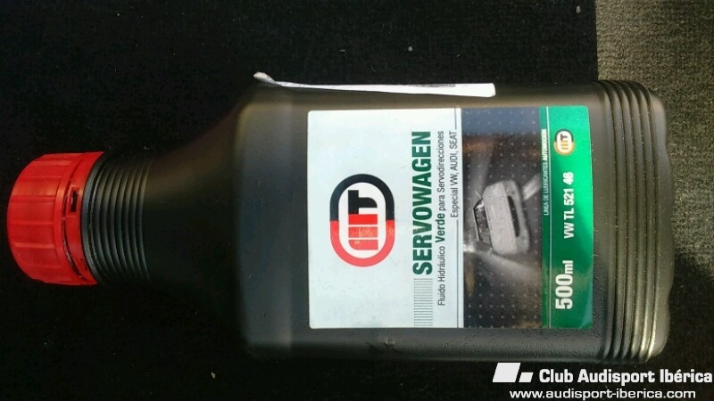

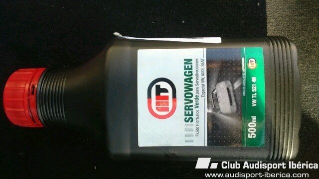

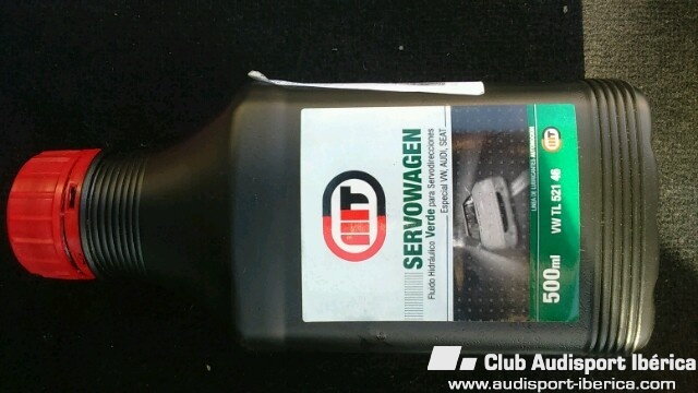

antowasp Publicado 23 de Noviembre del 2015 Denunciar Publicado 23 de Noviembre del 2015 Buenas yo último este Responder

antowasp Publicado 23 de Noviembre del 2015 Denunciar Publicado 23 de Noviembre del 2015 El que yo e puesto arriba en la imagen es de color verde un saludo Responder
a34323 Publicado 23 de Noviembre del 2015 Denunciar Publicado 23 de Noviembre del 2015 Yo compré el liquido en la audi y me costó 11e. Yo que tu rellenaba el bote y vería por donde te pierde. Responder
dhan67 Publicado 23 de Noviembre del 2015 Denunciar Publicado 23 de Noviembre del 2015 Este es el que tengo yo Responder
