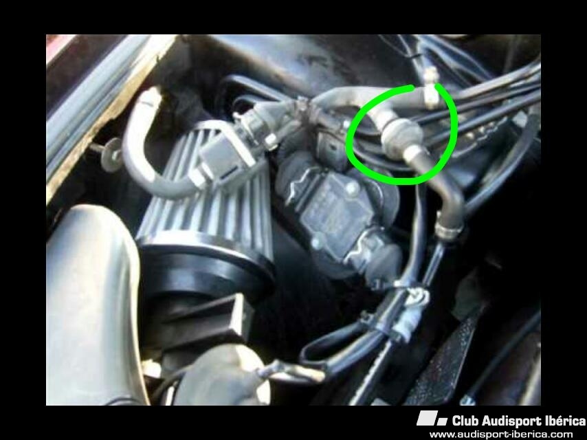

Fgperez Publicado 10 de Diciembre del 2015 Autor Denunciar Publicado 10 de Diciembre del 2015 He revisado todos los manguitos y no tienen fisuras ninguno, es maas parecen vaastante nuevos el anterior dueño devio cambiarlos. Lo unico ''raro'' que veo es lo que te comente de de que al aspirar por la (Y) del manguito del canister no hace vacio, creo que al no hacer vaacio con el motor en pubto muerto al hacer depresion estaria chupando aire directamente del manguito del filtro y creo que eso no deveria sser asi, dudo de laa valvula de retencion este en mal estado (esta de aqui) se supone que esa valvula cierra el paso en la direccion ala n80 cosa que no hace del todo si yo aspiro entra aire y logicamente a una depresion de 0'8 o 0'9 que hace el colector de admision tiene que dejar pasar mucho aire. Me gustaria si alguien puede comprobarlo que me diga si estoy equivocado. Creo que aspirando por el manguito que sale de la n80 hacia la (Y) deveria hacer vacio. La foto es de google no es mi motor jeje el mio esta con caja y filtro original Responder
A4B51.8T Publicado 10 de Diciembre del 2015 Denunciar Publicado 10 de Diciembre del 2015 Hay me pillas, tendre que comprobarlo en el mio, la valvula tiene una flecha dibujada que seria la direccion en la que circula el aire, hacia el contrario estaria cerrada. Responder

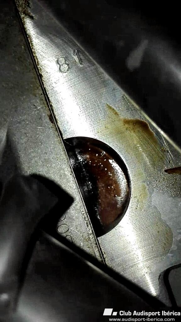

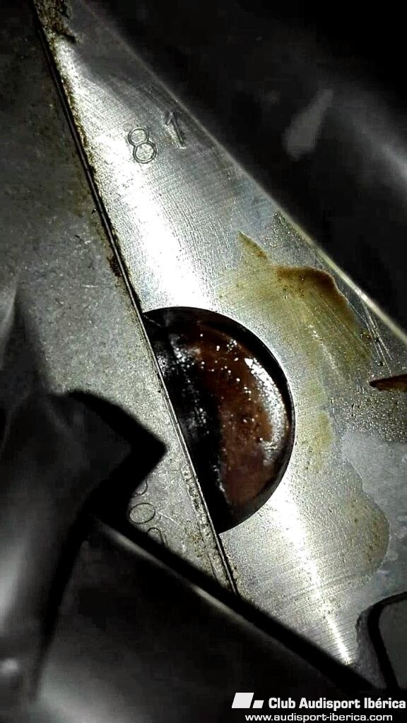

Fgperez Publicado 18 de Diciembre del 2015 Autor Denunciar Publicado 18 de Diciembre del 2015 Mirad lo que me encontrado hoy revisando el motor!! Si tapono el manguito de la pcv y soplo por el manguito de la valvula de presion del carter sale aire y creo que aunque no sea de lleno el problema tendra mucho que ver o incluso ser el problema en si. Responder
