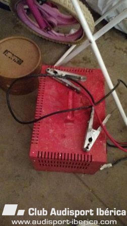

MARIANOA3 Publicado 25 de Noviembre del 2015 Denunciar Publicado 25 de Noviembre del 2015 Que tal gente como les va, primeramente me presento, ya que no lo habia hecho con un tema (solamente puse unas fotos en el tema "FOTOS DE LOS A3 8L DEL FORO" Soy de Argentina, tengo 22 años y hace unos meses compre mi primer autito, que decidí que fuera el A3 8L ya que cuando lo vi me enamore de sus curvas jaja, y estaba al alcance de mis ingresos.. Lo compre en julio de este año y se porto 10 puntos, ya le hice un viaje largo por mis vacaciones, de 2000 Km (ida y vuelta) y ningún problema por suerte. Esta mañana al querer salir en el auto, después de haber estado una semana parado, no arrancaba!! y pensé automaticamente que era la bateria por lo que le pedí a un vecino su cargador de batería La deje cargando varias horas, despues desconecte las pinzas y al querer arrancar el auto..... hizo el intento pero no logro arrancar... intente una vez mas y el mismo resultado.. y despues de eso 3 intentos mas pero ya no queria arrancar solo hacia un "TIC TIC" al momento de darle arranque... So nuevo en el mundo automovilístico" jeje ya que es mi primer auto pero pienzo que deberia cambiar la bateria si es asi, me gustaria que me ayuden para saber cual comprar... el auto tiene una Bateria Moura, quisiera saber cual es la original que traian estos coches, o cual me recomiendan, yo me estoy inclinando por una Bosch, que opinan ustedes amigos? desde ya muchas gracias! salu2 Responder
