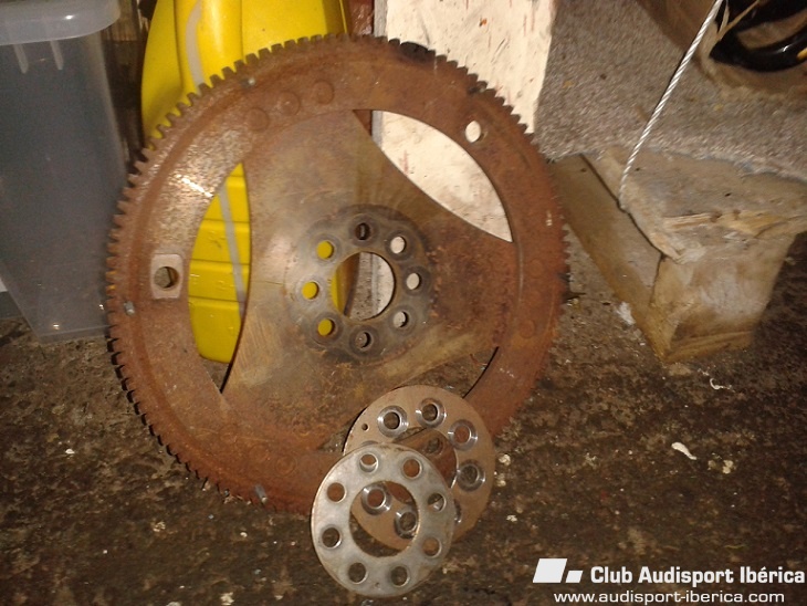

goll1974 Publicado 29 de Noviembre del 2015 Denunciar Publicado 29 de Noviembre del 2015 Buenas a todos, Hace menos de un año compré un motor AFB de un Passat V6 TDI con caja automática tiptronic para adaptarlo y montarlo en mi Passat V6 TDI manual y no fue complicado. Al motor con cambio tiptronic hay que quitarle las piezas de la foto más otra pieza redonda que va en el centro (pero que no la he encontrado para la foto) encajada al centro del motor como sujetando todo; la tuve que quitar con martillo y cincel porque estaba bien apretada y si no recuerdo mal iba a presión. Si encuentro una foto de la pieza, la mostraré. Espero que ayude. Saludos. Responder

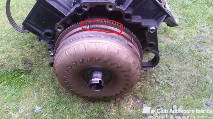

goll1974 Publicado 29 de Noviembre del 2015 Denunciar Publicado 29 de Noviembre del 2015 Aquí hay un ejemplo de como iría montado el convertidor junto a la corona (marcado en rojo) en el lado del cambio. Responder
SORINGLIGA Publicado 29 de Noviembre del 2015 Autor Denunciar Publicado 29 de Noviembre del 2015 Gracias compañeros aveis sido de gran ayuda. O sea conclusion no hay que programar nada de centralitas ni na. solo es quitar convertidor del automatico que igual no lo lleva ya y poner la volante y embrague. Verdad? Gracias Responder
