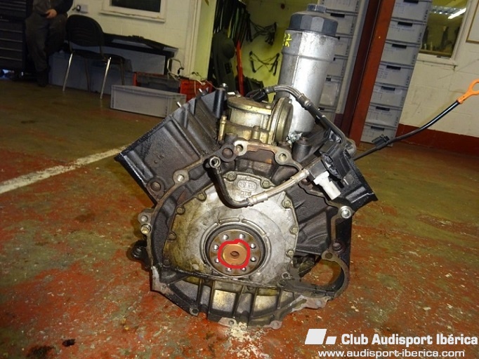

Gracias compañeros aveis sido de gran ayuda. O sea conclusion no hay que programar nada de centralitas ni na. solo es quitar convertidor del automatico que igual no lo lleva ya y poner la volante y embrague. Verdad? Gracias
Sí, poner volante y kit de embrague y a andar.
Te adjunto foto de la pieza central (señalada en rojo) que tendrás que quitar porque como es sobresaliente no podrás poner el volante motor.
Entiendo que montarás la bomba de inyección del motor antiguo en el motor nuevo. Sino como dice portugues, no creo que te de guerra.
Suerte.
Suerte.
