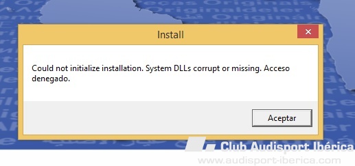

chimaco Publicado 30 de Mayo del 2016 Denunciar Publicado 30 de Mayo del 2016 Hola, Acabo de bajarme las actualizaciones 1122 de VW y AU y cuando las instalo me sale la siguiente pantalla de error. ¿Alguien sabe por qué sale? Gracias. Responder

chimaco Publicado 22 de Julio del 2016 Denunciar Publicado 22 de Julio del 2016 En 30/5/2016 a las 16:17, chimaco dijo: Hola, Acabo de bajarme las actualizaciones 1122 de VW y AU y cuando las instalo me sale la siguiente pantalla de error. ¿Alguien sabe por qué sale? Gracias. Para que no salga esta pantalla hay que abrir el ETKA como administrador. Responder
