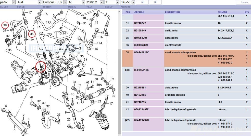

Alonzo M. Publicado 30 de Noviembre del 2015 Denunciar Publicado 30 de Noviembre del 2015 Hola amigo, si no me equivoco es una tubería de presión el cual es provocado por el turbo, intenta ver el turbo y de la sección de tubería de la caracola del mismo, debe de existir un tubo o al menos la boquilla, cuando el turbo sopla entra presión por ahí hasta una válvula que esta frente a la admisión, es la que proporciona presión al sistema de vacío. Adjunto diagrama, en rojo veras el manguito requerido con su numero de referencia, y en el turbo marcado la salida de presión. Saludos. Responder
belri Publicado 30 de Noviembre del 2015 Autor Denunciar Publicado 30 de Noviembre del 2015 Hola amigo, si no me equivoco es una tubería de presión el cual es provocado por el turbo, intenta ver el turbo y de la sección de tubería de la caracola del mismo, debe de existir un tubo o al menos la boquilla, cuando el turbo sopla entra presión por ahí hasta una válvula que esta frente a la admisión, es la que proporciona presión al sistema de vacío. Adjunto diagrama, en rojo veras el manguito requerido con su numero de referencia, y en el turbo marcado la salida de presión. Sin título.jpg Saludos. gracias.. mañana investigare.. puede esto afectar a que el coche no me vaya muy bien?? falta de potencia.. etc?? tengo como cortes de potencia y en ocasiones no me parece para nada tener 180cv en el motor.. Responder

belri Publicado 3 de Diciembre del 2015 Autor Denunciar Publicado 3 de Diciembre del 2015 Pregunta.. donde carajo va ese tubo?? parece faltar un tubo de goma porque esa boquilla que tengo ahi es metalica.. ademas el codo de goma que sale del filtro hacia el turbo supongo, tiene como un soporte para llevar ahi un tubo que parece ser el que me falta Responder
Alonzo M. Publicado 3 de Diciembre del 2015 Denunciar Publicado 3 de Diciembre del 2015 Pregunta.. donde carajo va ese tubo?? parece faltar un tubo de goma porque esa boquilla que tengo ahi es metalica.. ademas el codo de goma que sale del filtro hacia el turbo supongo, tiene como un soporte para llevar ahi un tubo que parece ser el que me falta Hola amigo, el tubo al que me refiero es a ese, ese va conectado a la caracola del turbo, el tubo de la válvula de descarga del turbo no tenia conocimiento, pero ese va como lo indicas con flecha azul, sobre el tipo de manguito que debes usar en la boquilla que me refiero y que va al turbo (Flecha Roja) es igual a los tubo que esta en la N75. Saludos. Responder
