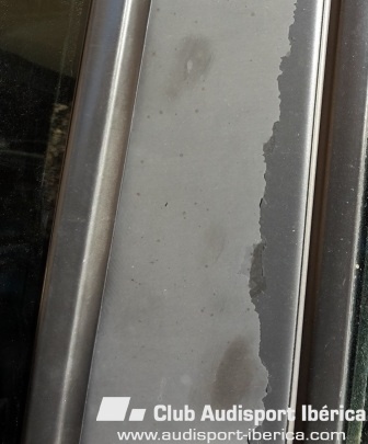

Pelin Publicado 30 de Noviembre del 2015 Denunciar Publicado 30 de Noviembre del 2015 Buenas foreros necesito saber donde puedo comprar las laminillas que traen los marcos de las puertas que le saltan a mi A3 y ya llevo tiempo con ellas asi y luce bastante feo. Un colega mio me dijo que se llama vinilo y lo podria comprar por internet pero buscando por san google no me aparece nada relacionado con eso y no tengo ni zorra idea. Adjunto foto para que veais el problema. Un saludo. Responder
Pelin Publicado 30 de Noviembre del 2015 Autor Denunciar Publicado 30 de Noviembre del 2015 Ahi va la foto Responder
Moncho2 Publicado 30 de Noviembre del 2015 Denunciar Publicado 30 de Noviembre del 2015 (editado) Caramba sí que está mal.. Si quieres comprar vinilos , mira en estas páginas-- http://www.viniloselite.com/ http://www.motorvinilo.com/ http://www.topvinilo.es/ Es relativamente fácil de hacer, y en youtube tienes muchos tutoriales, aun que no se si ahí te quedará mejor pintado. saludos Editado 30 de Noviembre del 2015 por Moncho2 Responder
Deco Publicado 30 de Noviembre del 2015 Denunciar Publicado 30 de Noviembre del 2015 Ala! Pero que desastre es ese? Aplicaste ácido en lugar de jabón? Madre mía que put*da Responder
Pelin Publicado 1 de Diciembre del 2015 Autor Denunciar Publicado 1 de Diciembre del 2015 Me saltó al lavarlo con la pistola a presión y por dejadez incauto de mi lo deje todo el verano así y este es el resultado... Gracias por las respuestas un saludo!! Responder
HugoRM Publicado 4 de Diciembre del 2015 Denunciar Publicado 4 de Diciembre del 2015 (editado) Buenas!! yo estoy igual, jaja tengo los dos ya sin nada de pintura, en cuanto lo metes a lavar se salta, malisima calidad. Fui al mecanico y me dijo que preguntase en Audi cuanto costaba comprar la pieza de plastico, y me han salido por 29.71€ cada uno, es decir unos 60€ los dos. Ahora.. no se como c*** cambiarlos, estoy mirando a ver y por eso entre aqui a ver si alguien sabia como desmontarlos. Editado 4 de Diciembre del 2015 por HugoRM Responder
HugoRM Publicado 4 de Diciembre del 2015 Denunciar Publicado 4 de Diciembre del 2015 Por si ayuda, arreglado. Se quita una tapita que esta al final de la pieza (con las dos puertas abiertas). Mucho cuidado al sacarla!! Yo he cascado una pestañita y le tenido que dar un puntito de silicona para que se quedara despues bien fija. Una vez quitada la tapa, hay dos tornillos. Se desatornilla, se pone la nueva y fin. Es bastante facil. Espero que os sirva. Saludos! Responder
Al3jandroDC Publicado 5 de Diciembre del 2015 Denunciar Publicado 5 de Diciembre del 2015 Muy buenas! Eso se llaman corbatas, almenos en los talleres las llamamos asi, y puede ser que el plastico te haya salido malo, o que hayan sido pintadas con anterioridad, y se hayan estropeado. Mi consejo es que si no son muy caras las cambies, suele ser facil, como dice HugoRM. Teneis dos opciones mas, comprar un spray Mate texturado que son baratos, desmontar pieza lijar con grano fino, y pintar... en muchos talleres se renueva asi los plasticos jodidos por el sol. o por ultimo podrias vinilarlas, siempre que tengas maña, y puedes aprovechar para ponerlas en negro brillo, o en acabado carbono con el vinilo de 3M dinoc carbon (algo caro pero muy maleable y adaptable a piezas aplicando calor. Espero servir de ayuda Salu2! Responder
chemaSPORTBACK Publicado 8 de Diciembre del 2015 Denunciar Publicado 8 de Diciembre del 2015 Yo como te han dicho las puse vinilo. Es una chorrada. Como te explican. Con un poco de calor o al sol es mejor y poco a poco. La segunda me salió de pm. La primera también. Pero con calor es mejor. Si pones al sol un poco el vinilo. Y negro brillante le puse yo. Responder
