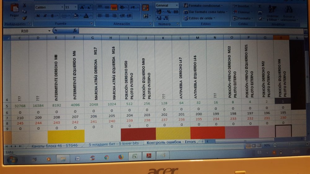

jhonysen Publicado 25 de Octubre del 2020 Denunciar Publicado 25 de Octubre del 2020 Hace algún tiempo cambié varias lámpara traseras por lámparas led y aunque estoy satisfecho con el cambio, no del todo porque ahora tengo errores en el fis de lámpara fundida. Casualmente el led que le monté para la marcha atrás no da error (que es el que se nombra en este hilo), las que sí dan error son las de posición incluyendo la de frenado, ya que va en la misma lámpara. He intentado seguir el brico de @Tineo, pero no se cual es la posición en el binario de las lámpara de posición y freno siguiendo el brico: http://www.audisport-iberica.com/ftp_asi/Descargas/A4B8/ELIMINAR_FALLO_BOMBILLA_FUNDIDA_EN_FIS_by_Tineo.pdf Saludos. Responder

yopmac Publicado 27 de Octubre del 2020 Denunciar Publicado 27 de Octubre del 2020 (editado) si sigues las indicaciones de matraca en este hilo probablemente le quitaras esos errores, al valor que tengas en el canal 181 le tendrás que restar la suma de los valores en color verde de la foto del excel que se ve en el hilo que te pongo (pagina 8 del hilo), en cada columna del excel se ve el valor y a que bombilla corresponde. Editado 27 de Octubre del 2020 por yopmac Responder
