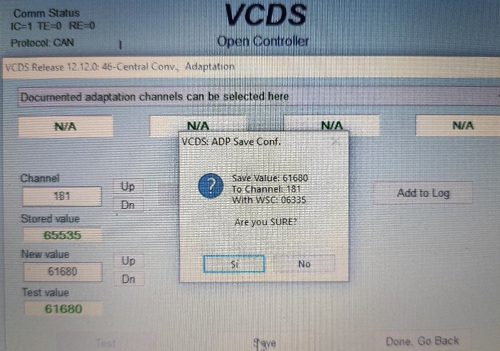

si sigues las indicaciones de matraca en este hilo probablemente le quitaras esos errores, al valor que tengas en el canal 181 le tendrás que restar la suma de los valores en color verde de la foto del excel que se ve en el hilo que te pongo (pagina 8 del hilo), en cada columna del excel se ve el valor y a que bombilla corresponde.
Ya he podido bajar al garaje a realizar la codificación. A falta de darle una vuelta al coche parece que todo ha funcionado correctamente.
No las tenía todas conmigo porque eran varios los leds que daban error de lámpara fundida, freno, posición y marcha atrás (más arriba decía que no me daba fallo esta última pero me había equivocado, jejeje).
Entonces, lo que he hecho es lo siguiente:
- Vamos al MODULO 46
- En SECURITE introducimos 16017
- Entramos en ADAPTATION.
- A 65535 le restamos 3855 (2048+1024+512 +256+8+4+2+1) y obtenemos 61680.
- Introducimos 61680 en "new value", pulsamos "test" y a continuación "save".
- Nos aparece una nueva ventana que nos preguntará si estamos seguros de hacer el cambio, pulsamos "yes".
- "Done, Go Back"
Comentar también que en mi caso tengo un avant del 2008 con faros traseros halógenos y gancho de remolque de fábrica.
Agradecer a @Tineo@yopmac y a @matracapor su ayuda. Cuando sea rico os daré parte de mi fortuna, mientras tanto y si algún día pasais por Coruña os estarán esperando unas cervezas bien fresquitas! 🙂
