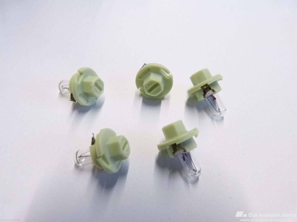

FAP75 Publicado 6 de Diciembre del 2015 Autor Denunciar Publicado 6 de Diciembre del 2015 Hola. No me fijado mucho en ese modelo en concreto, pero creo que no tiene ninguna dificulatad. Solo tienes que quitar la parte de arriba del cubre piña de entermitentes que tiene dos tornillos por la parte de abajo y luego veras dos tornillos igualmente de estrella en la parte de abajo del cuadro. Tiras de el y le sueltas las clemas que tiene el cuadro que son tres. Para ello debes tirar primero de la de colores y a continuacion de la clema en si. Y ya lo tienes. Luego descubres el cuadro ya en casa con un destornillador de estrella pequeño y a cabiar bombillas. suerte. Muchisimas gracias por tu respuesta. Me imagino que para realizar ésta operación habra que desconectar la bateria...o no hace falta? Y las bombillas son estas? ....pero de diferentes colores? Si son éstas,dónde las puedo comprar?en cualquier tienda de recambios de coches o tengo que ir al concesionario Audi. Saludos Responder
atakaquino Publicado 7 de Diciembre del 2015 Denunciar Publicado 7 de Diciembre del 2015 No tienes que desconectar "Ná de Ná" simplemente sacar el cuadro como te indico el compañero y cambiar las bombillas, puedes comprarlas en cualquier tienda de repuestos(llevate una de muestra, van con casquillo y son algo más caras que las mismas sin casquillo) luego al recolocar el cuadro ten cuidado al apretar los tornillos que lo agarran si te pasas un poco se "cruje"el cristal en esos puntos de sujeccion. Responder

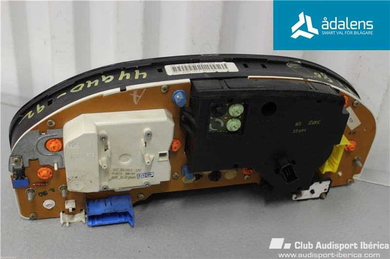

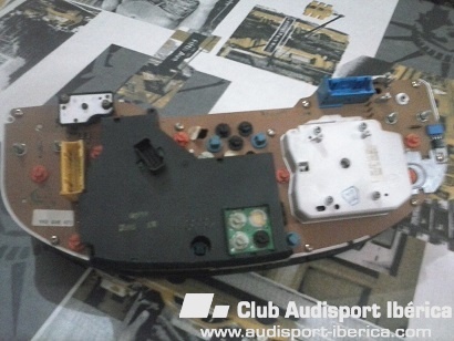

FAP75 Publicado 13 de Diciembre del 2015 Autor Denunciar Publicado 13 de Diciembre del 2015 Hola FAP75, A mí también me vendría bien renovar las bombillas. Te agradecería si puedes listar cuántas hay de cada tipo, ya que me gustaría comprarlas antes de desmontar. Si no, el proceso que me toca hacer es más largo: -desmontar -sacar bombillas (¡y contarlas!) -montar -comprar bombillas -desmontar -poner bombillas nuevas -volver a montar (¿o el coche arranca sin cuadro? ¡No me fío!) Y algunas preguntas generales: 1.- ¿los coupe llevan luz de presión de aceite? A mí, al poner el contacto no se me enciende ningún testigo de presión de aceite, y no sé si me falla una bombilla, o si es que no hay testigo (porque ya están el check control, y la esfera de presión de aceite) 2.- ¿todos llevan termómetro exterior? El mío no la indica, y no sé si es que no lleva, o si también falla otra bombilla. 3.- He visto en ebay bombillas "led", pero las originales son de incandescencia. ¿pros y contras? ¿las LED chinas de ebay funcionan bien? ¿se regula bien la intensidad como con las incandescentes, o parpadean? ¡Gracias! Hola jtopiso Aquí tienes el listado de bombillas.Ten en cuenta que lo he sacado de un Audi 80 1.9tdi 90cv del año 94 : -Bombillas con casquillo naranja :7 , 12v-1w -Bombillas con casquillo negro : 4, 12v-1,2w -Bombillas con casquillo blanco : 3, 12v-2w -Bombillas con casquillo azul : 3, 12v-1,2w Y te pongo unas fotos del cuadro,ok? Espero que te sirva de ayuda Saludos Responder
jtopiso Publicado 13 de Diciembre del 2015 Denunciar Publicado 13 de Diciembre del 2015 ¡Muchas gracias! Por lo que recuerdo de cuando arreglé el indicador de temperatura de agua, tu cuadro por detrás parece igual al mío. Es probable que use las mismas bobillas. y gracias también a Sito87 por la info del termómetro y la no-luz del aceite Responder
FAP75 Publicado 13 de Diciembre del 2015 Autor Denunciar Publicado 13 de Diciembre del 2015 ¡Muchas gracias! Por lo que recuerdo de cuando arreglé el indicador de temperatura de agua, tu cuadro por detrás parece igual al mío. Es probable que use las mismas bobillas. y gracias también a Sito87 por la info del termómetro y la no-luz del aceite De las de casquillo azul son 4 . Había una muy escondida que se me había pasado Responder
