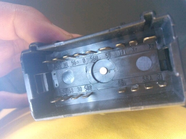

korty69quattro Publicado 5 de Diciembre del 2015 Denunciar Publicado 5 de Diciembre del 2015 Hola buenas a ver si alguien me puede echar una mano, ya que le he puesto los antinieblas originales a mi audi pero no consigo encontrarle la preinstalación delantera. Juraria que si la tiene ya que el mando de luces es el original del coche y trae la posicion de antiniebla delantero pero no consigo encontrarle ningun cable que me salga hacia adelante. si alguien me pudiera dar una pista de por donde se pueden encontrar los cables estaria mui agradecido. gracias y un saludo a todos Responder
Robeto Publicado 5 de Diciembre del 2015 Denunciar Publicado 5 de Diciembre del 2015 Te voy a seguir muy de cerca porque estoy en lo mismo que tu. Como has hecho con el paragolpes? Necesito info... Responder
zanusix Publicado 6 de Diciembre del 2015 Denunciar Publicado 6 de Diciembre del 2015 Buenas chicos, os cuento no teneis que buscar preinstalacion para los antiniebla. El positivo sale de la llave de luces, esta tiene que venir con los dibujitos de los antiniebla delanteros y traseros, luego tendría que pasar por un fusible. Teneis que mirar la propia llave si tiene salida para esto, porque en el conector del coche puede que falte el cable. No me acuerdo que pin es porque lo tenia en el ordenador viejo, sube una foto de la llabe de luces( de la parte de atras) y lo miramos. La masa la podeis conectar donde os va bien. Responder
Robeto Publicado 6 de Diciembre del 2015 Denunciar Publicado 6 de Diciembre del 2015 Ayer precisamente cambié el mando de 1 antiniebla al de 2, pero antes de ponerlo estuve comprobando los pines y eran iguales. Hay que sacar un cable del pin 8n(?) a ese cable un fusible y de ahí habría que meterle un relé y de ahí a los antinieblas... Mi duda sigue en el parachoques. Si hacer una brico-ñapa y al de serie adaptarle las rejillas de antinieblas o rascarme el bolsillo y poner el spoiler completo. Tengo un amigo en recambios del concesionario de Audi y me ha pasado estos precios (sin IVA): Spoiler 95.24€ Rejilla niebla 24.07€ (unidad) Faros antiniebla 142.60€ (unidad) Conmutador 103,70€ Responder

Robeto Publicado 6 de Diciembre del 2015 Denunciar Publicado 6 de Diciembre del 2015 Creo que el pin es el que pone "NL" Responder
korty69quattro Publicado 6 de Diciembre del 2015 Autor Denunciar Publicado 6 de Diciembre del 2015 pues no lo se y si x ebay se encuentran baratos pero claro yo no me la jugue por si acaso y esa foto es la que iva a subir yo pero no e podido hacerla hoy nose que pin es a ver si nos pueden echar una mano que yo aqui por leon estos dias tambien ahi una cantidad de niebla que no es normal y no se ve una m**** a ver si nos echan una mano y lo dejamos puestos y funcionando jejejej Responder
