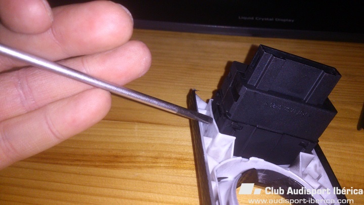

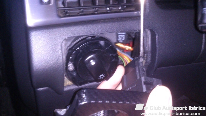

Skidbladnir Publicado 7 de Diciembre del 2015 Autor Denunciar Publicado 7 de Diciembre del 2015 Lo primero que hay que hacer es quitar la carcasa frontal, y después desconectar las clemas del regulador de altura de luces y del reóstato. Responder

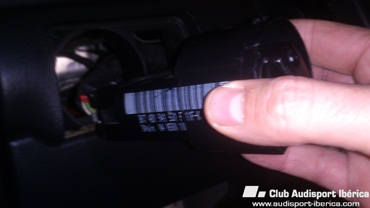

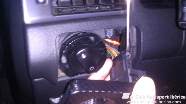

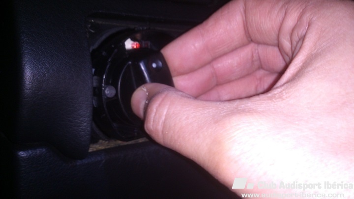

Skidbladnir Publicado 7 de Diciembre del 2015 Autor Denunciar Publicado 7 de Diciembre del 2015 (editado) Una vez quitado eso, tenemos que sacar el mando de las luces propiamente dicho. Apretamos el botón y lo giramos en sentido de las agujas del reloj. Después tiramos hacia fuera y sale entero. Editado 7 de Diciembre del 2015 por Skidbladnir Responder

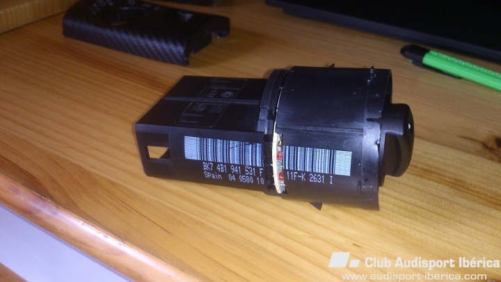

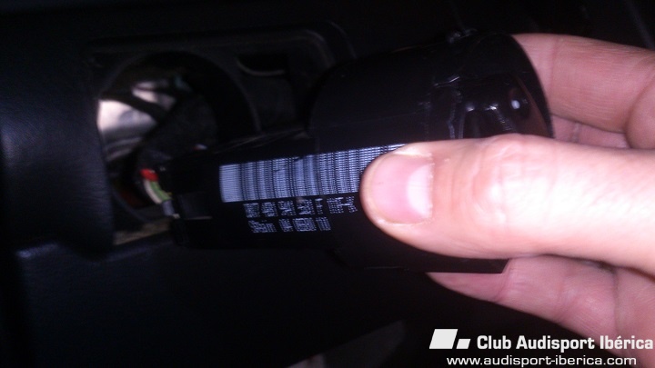

Skidbladnir Publicado 7 de Diciembre del 2015 Autor Denunciar Publicado 7 de Diciembre del 2015 Ya lo tenemos fuera. Desconectamos las conexiones, y a casita. El regulador lo quitamos haciendo un poco de palanca con un destornillador plano. Responder

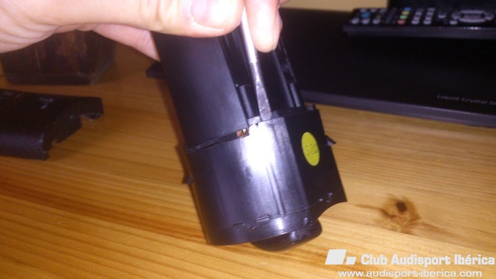

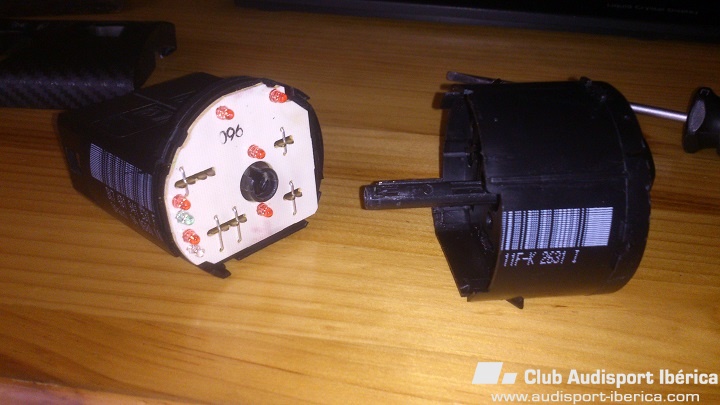

Skidbladnir Publicado 7 de Diciembre del 2015 Autor Denunciar Publicado 7 de Diciembre del 2015 Ahora tenemos que abrir el mando en si. A la mitad hay 5 pestañas que se abren usando un destornillador. Responder

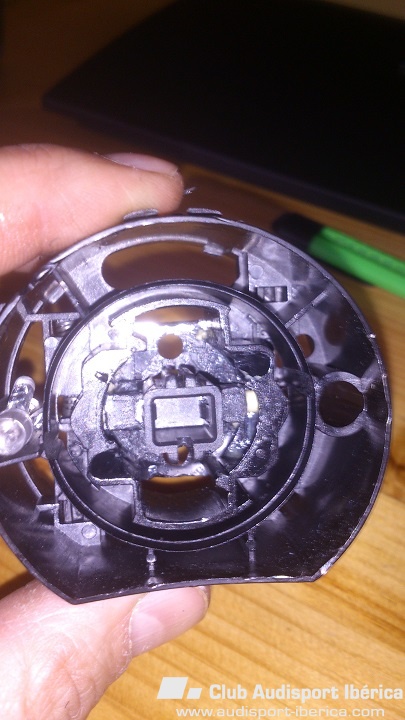

Skidbladnir Publicado 7 de Diciembre del 2015 Autor Denunciar Publicado 7 de Diciembre del 2015 (editado) Una vez abierto, separamos las dos mitades, haciendo el juego del vástago de plástico que se ve en medio. (quien tenga fundido alguno de los led, puede aprovechar a cambiarlo, o cambiar todo el circuito impreso, valdría el de cualquier Ibiza, Córdoba o León de la época) Editado 7 de Diciembre del 2015 por Skidbladnir Responder
Skidbladnir Publicado 7 de Diciembre del 2015 Autor Denunciar Publicado 7 de Diciembre del 2015 Ya solo nos queda sacar el botón, que mi caso también estaba muy feo. Para ello hay que jugar con él, girando y tirando hasta encontrar la posición, y sale solo. Responder

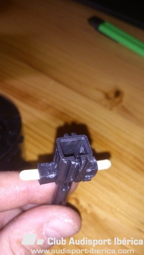

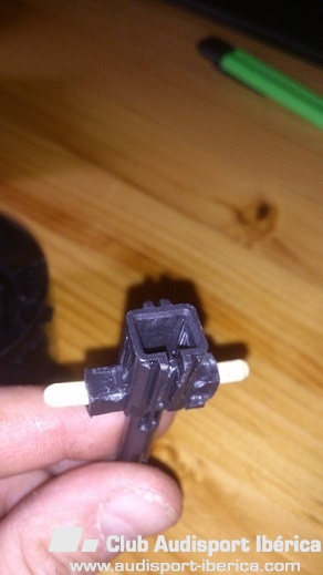

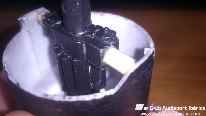

Skidbladnir Publicado 7 de Diciembre del 2015 Autor Denunciar Publicado 7 de Diciembre del 2015 El botón sale con vástago de plástico, y tiene dos tetones blancos con sendos muelles, que tenemos que quitar. Yo utilicé un destornillador para apalancarlos un poco y salieron sin problema. El vástago va sujeto al botón con unas solapas que hay que abrir un poco con un punzón o destornillador de relojero, después tiras y ya está liberado el botón. Responder
Skidbladnir Publicado 7 de Diciembre del 2015 Autor Denunciar Publicado 7 de Diciembre del 2015 (editado) Se montan los tetones y los muelles, y se encaja en la pieza que lo alojaba, pero esta vez sin poner el botón. pasando el vástago por el orificio. Fijaos que quede tal cual, si no el botón ira justo al revés, y quedará mal. Editado 7 de Diciembre del 2015 por Skidbladnir Responder

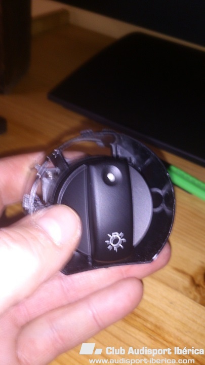

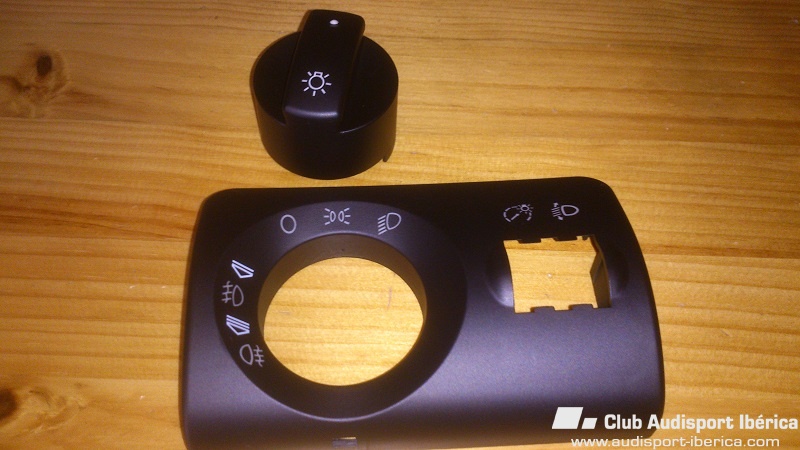

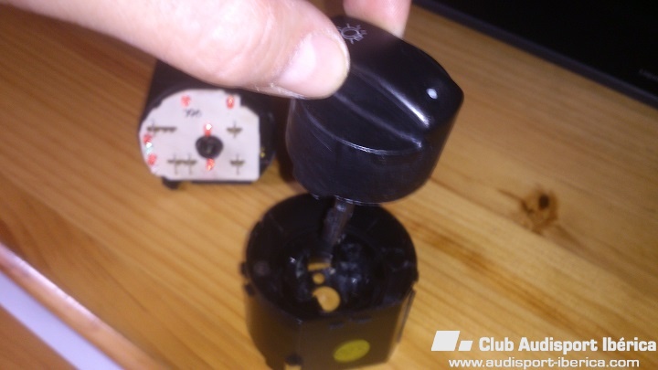

Skidbladnir Publicado 7 de Diciembre del 2015 Autor Denunciar Publicado 7 de Diciembre del 2015 Ahora ya podemos poner el botón nuevo. Responder
Skidbladnir Publicado 7 de Diciembre del 2015 Autor Denunciar Publicado 7 de Diciembre del 2015 Unimos de nuevo las dos mitades del mando Responder

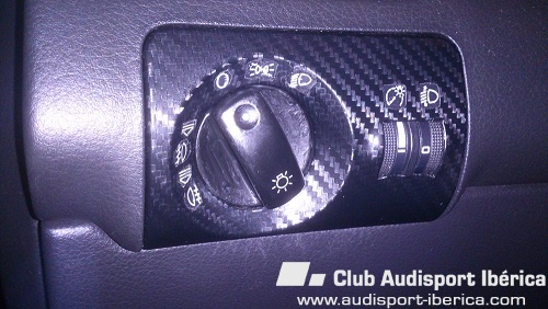

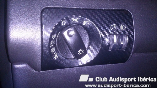

Skidbladnir Publicado 7 de Diciembre del 2015 Autor Denunciar Publicado 7 de Diciembre del 2015 Ponemos la tapa y lo tenemos terminado. Luego a ponerlo en el coche. Foto sin luces, y foto con luces y antinieblas encendidos Responder
Skidbladnir Publicado 7 de Diciembre del 2015 Autor Denunciar Publicado 7 de Diciembre del 2015 Terminado Responder
