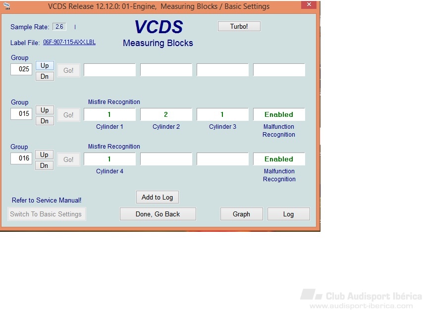

llevo tiempo con un problema de perdida de potencia en mi Audi TT y no consigo solucion. En Vagcom no me da error cuando hago la comprobacion general o en el grupo motor. Sin embargo hoy he hecho una prueba en un canal determinado y me daba unos errores de misfire que desaparecen a los pocos segundos.
Puede ser esto la causa de la perdida de potencia?
Bujias? bobinas? alguna idea?

Hola Compañero.
Prueba hacer varios logs ..
Uno de las bujías 026 para ver su estado y
Otro del 002 y 115 caudalímetro y presión del turbo.
Con esto, tenemos mas información para buscar el problema ....
