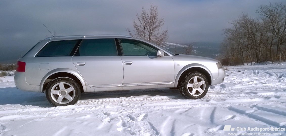

Skidbladnir Publicado 22 de Diciembre del 2015 Autor Denunciar Publicado 22 de Diciembre del 2015 El lunes por la mañana lo dejo a pintar. He pensado pintar el delantero totalmente en negro, como el resto del coche, y el trasero también en negro, menos el difusor entre los dos escapes que lo voy a pintar del color de las molduras de mi salpicadero, en gris antracita, justo invirtiendo los colores de la foto adjunta entre la carrocería y el difusor. Responder
Skidbladnir Publicado 30 de Diciembre del 2015 Autor Denunciar Publicado 30 de Diciembre del 2015 Bueno, pues esta tarde lo he sacado del taller ya pintadito. Las fotos están hechas con el móvil, y ya de noche, así que no se aprecian muy bien que digamos, pero ahí van..........ya haré unas de día. Responder
