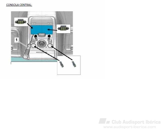

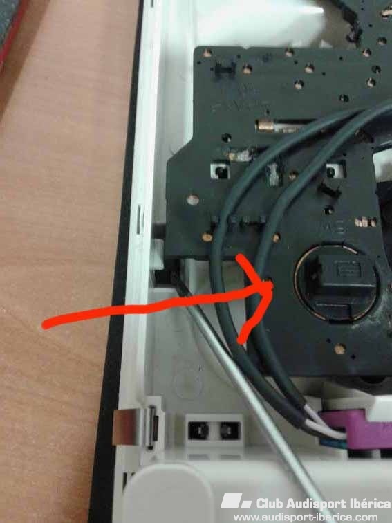

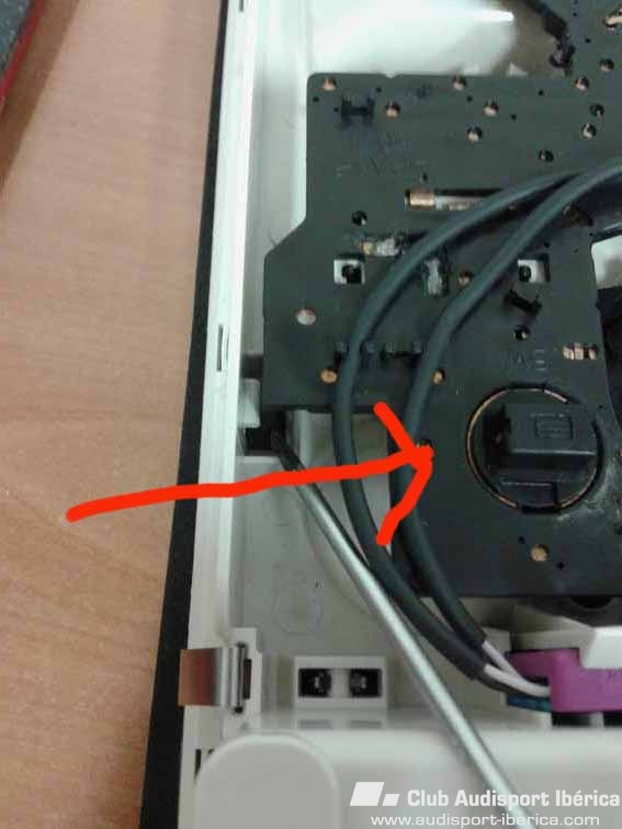

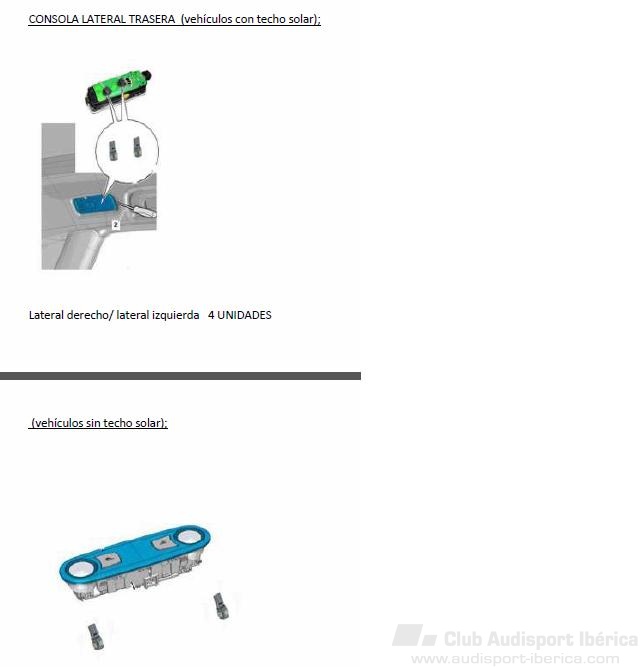

gonzalez_pablo Publicado 22 de Febrero del 2016 Denunciar Publicado 22 de Febrero del 2016 (editado) hola, por si alguien lee este post y quiere cambiar las luces de interior decirles que las que compre yo no quedan nada bien.... así que he comprado las w5w de led que son las que lleva, y me he dejado de inventos a ver si llegan pronto y os enseño el resultado!!! PD: matraca efectivamente sacar las bombillas alargadas es bastante jodido, con el metodo que diste sin duda sera mucho mas sencillo. yo lo que hice fue, una vez sacado todo el plafón (quitando el torch que esta donde las gafas, aportación de asturias) apreté hacia abajo el plafón color blanco donde van la dichosas bombillas (con cuidado) y así salen sin nigún problema. cuando ponga las otras hago unas fotos para mostrarlo. Editado 22 de Febrero del 2016 por gonzalez_pablo Responder
matraca Publicado 22 de Febrero del 2016 Autor Denunciar Publicado 22 de Febrero del 2016 hola, por si alguien lee este post y quiere cambiar las luces de interior decirles que las que compre yo no quedan nada bien.... así que he comprado las w5w de led que son las que lleva, y me he dejado de inventos a ver si llegan pronto y os enseño el resultado!!! PD: matraca efectivamente sacar las bombillas alargadas es bastante jodido, con el metodo que diste sin duda sera mucho mas sencillo. yo lo que hice fue, una vez sacado todo el plafón (quitando el torch que esta donde las gafas, aportación de asturias) apreté hacia abajo el plafón color blanco donde van la dichosas bombillas (con cuidado) y así salen sin nigún problema. cuando ponga las otras hago unas fotos para mostrarlo. Evidentemente pablo, cuando me refiero a sacar las bombillas con ese método, es para las bombillas de casquillo accederás a ellas sacando solamente el recubrimiento .... eso si no te quieres complicar y retirar todo el conjunto de el propio techo, como indica el etka, el único problema las malditas grapas. En el caso del plafonier yo hago caso a el etka, para las festoon, las de casquillo las saco por arriba Claro que es necesario desmontar todo el plafonier del techo sacando el tornillo torx que se encuentra en el portagafas :lol: Lo dicho pablo a veces con las prisas y tantos jaleos me explico como el c..... Un saludo majo Responder

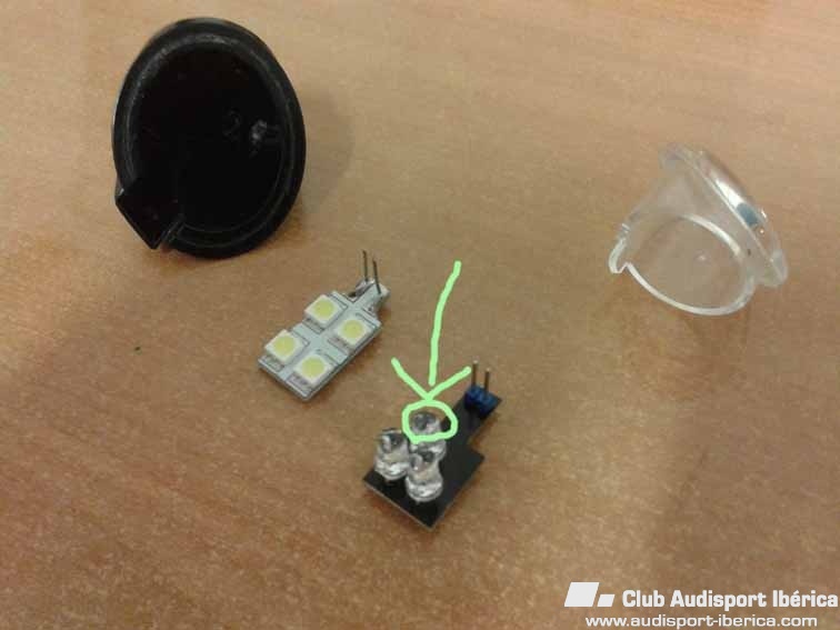

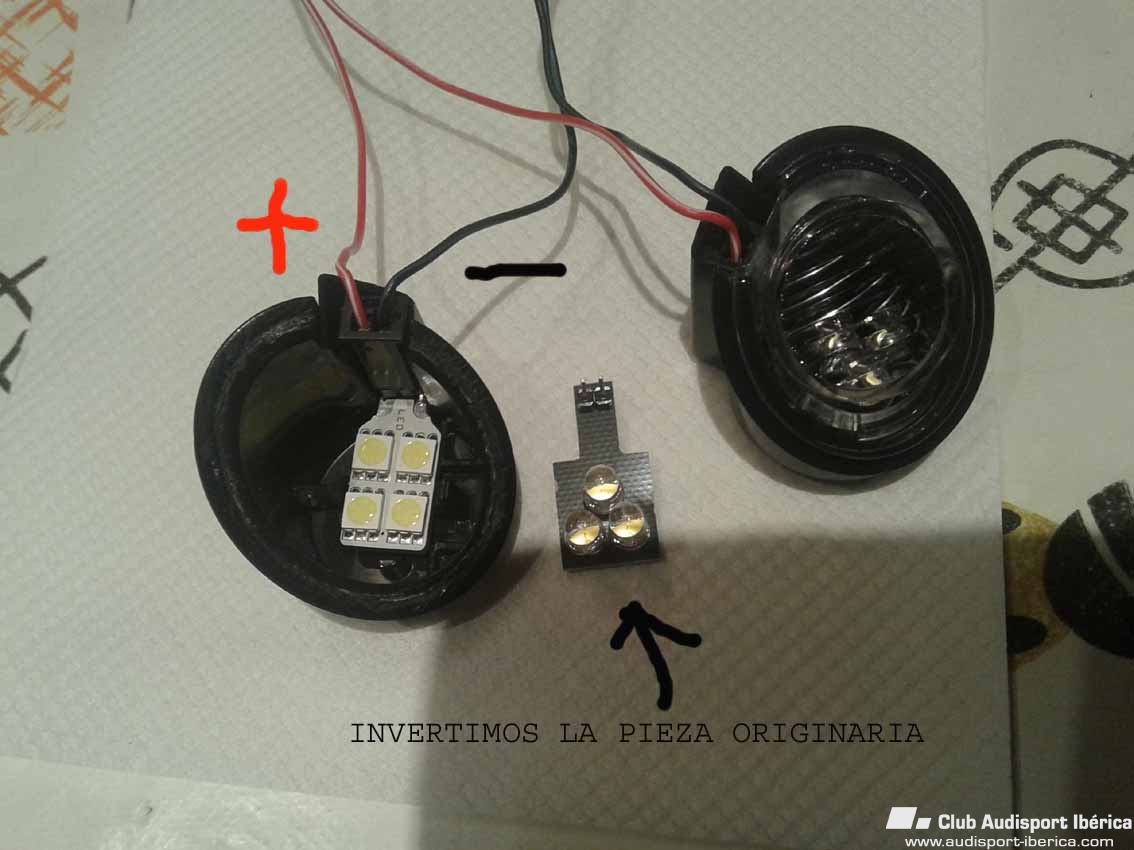

gonzalez_pablo Publicado 7 de Marzo del 2016 Denunciar Publicado 7 de Marzo del 2016 (editado) matraca perdona que te moleste, vuelvo al tema luz de los espejos!!!!!!!!!!1 el otro dia con el vag trasteando la puerta del conductor le di a pruebas de iluminacion de puerta (donde se encienden todas las luces de la puerta) y punnn se enciende la luz del espejo!!!!!!!!1 con leds!!!!! lo que quiere decir que no estan fundidas y que funcionan las de las 2 puertas (hice la prueba con la del copiloto) y me mate buscando opciones y nada!!!!! se que te pido un imposible, pero que puede estar pasando ¿??¿¿?¿?¿ en el conce me dijeron que yo no tenia esa opcion. Editado 7 de Marzo del 2016 por gonzalez_pablo Responder

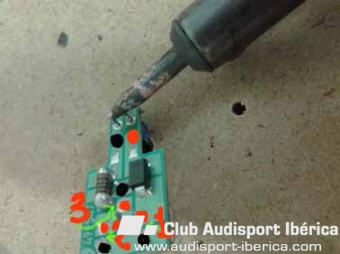

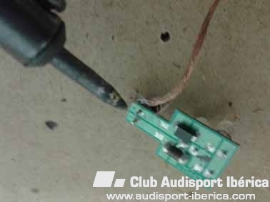

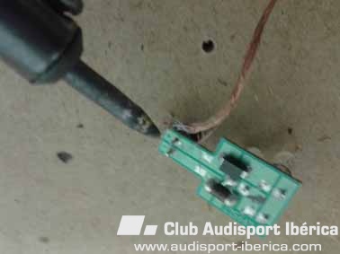

matraca Publicado 7 de Marzo del 2016 Autor Denunciar Publicado 7 de Marzo del 2016 evidentemente no la tienes pablo. ya consulte yo con un compañero del b8, pero el tiene faros de xenon, razón de que esa luz funciona con el coming-home intenta por todos los medios buscar información de como activar ese sistema y haber si es viable sin xeñon, otra que se me ocurre es que busques en los apartados de bricos del b8, iluminación en entorno adicional, pero ya te aseguro que todo va relacionado el sistema. Tendrías que meterte en un follón de tres pares de narices. el otro dia con el vag trasteando la puerta del conductor le di a pruebas de iluminacion de puerta (donde se encienden todas las luces de la puerta) y punnn se enciende la luz del espejo!!!!!!!!1 con leds!!!!! EN ESTE PUNTO ME E QUEDADO BLOQUEADO que quieres decir que solo se iluminaba esa, por ejemplo? De ser de esa manera es por falta de tensión,creo recordar que van en serie, ahora me dejas en dudas.... Si se casca una las demás no funcionan. zasca ....buscando en el baúl de los recuerdos la localice comprobaras solo una resistencia por lo tanto en serie.... TIENES OTRA OPCIÓN SI LO QUE TE E COMENTADO ES CIERTO, QUE SOLO VISTE UNA ILUMINADA Se me ocurre, sacar tensión de algún tipo de iluminación cuando bien abres puertas por ejemplo, alimentar esas luces de la propia iluminación de debajo de las puertas....pero se te desconectarían al cerrar las mismas ( no tiene sentido) Esta tarde e tenido una conversación con un compañero que tiene otro vehículo no de esta marca, ellos sacan esa tensión de la propia iluminación de el plafonier de el techo, seria cuestión de indagar en ello, llevaría su tiempo. Ahora que recuerdo la iluminación de el plafonier en los audis, va retardada, como sistema creo que seria una buena alternativa.... En estos días me lo estudio y lo comentamos. Un saludo Responder
matraca Publicado 7 de Marzo del 2016 Autor Denunciar Publicado 7 de Marzo del 2016 o realizaste output test, de el modulo 9 ,concretamente de esas bombillas L131 Y L132? Responder
gonzalez_pablo Publicado 7 de Marzo del 2016 Denunciar Publicado 7 de Marzo del 2016 Se iluminan las 3 matraca, perdona que me explique mal... Enviado desde mi SM-P605 mediante Tapatalk Responder
