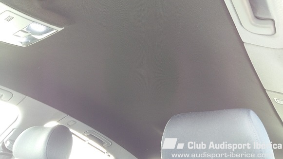

jrcuenca Publicado 10 de Diciembre del 2015 Denunciar Compartir Publicado 10 de Diciembre del 2015 Hola fernando0768, yo tengo el allroad del 2004 y tambien se me empezo a descolgar el techo, aunque a mi se empezo a descolgar por un lateral trasero...y al final se fue extendiendo rapidamente a todo el coche. Yo lo llevaba de serie, entiendo que como todos, con la tela pegada a la carroceria, y lo lleve a un tapicero aqui en Valencia que ya no me lo ha puesto pegado, sino sobre unos travesaños que cruzan el coche de lado a lado, con una holgura de algunos milimetros, con lo cual la tela ya no va pegada, y por lo tanto ya no se despega...aunque me salio por algo mas de los 100€ que comenta a34323, ahora mismo no recuerdo exacto el importe, pero alrededor de 130€. Si te interesa le puedo echar unas fotos y mostrarte como quedó. Saludos. Responder Enlace al comentario Compartir en otros sitios web More sharing options...

jrcuenca Publicado 12 de Diciembre del 2015 Denunciar Compartir Publicado 12 de Diciembre del 2015 Hola a todos, aqui adjunto las fotos de como quedo mi techo. Las mando en varios mensajes por limitaciones de archivos. Saludos Responder Enlace al comentario Compartir en otros sitios web More sharing options...
jrcuenca Publicado 12 de Diciembre del 2015 Denunciar Compartir Publicado 12 de Diciembre del 2015 Foto 2 Responder Enlace al comentario Compartir en otros sitios web More sharing options...
jrcuenca Publicado 12 de Diciembre del 2015 Denunciar Compartir Publicado 12 de Diciembre del 2015 Foto 3 Responder Enlace al comentario Compartir en otros sitios web More sharing options...
jrcuenca Publicado 12 de Diciembre del 2015 Denunciar Compartir Publicado 12 de Diciembre del 2015 y aqui la ultima que he hecho... Responder Enlace al comentario Compartir en otros sitios web More sharing options...
a34323 Publicado 12 de Diciembre del 2015 Denunciar Compartir Publicado 12 de Diciembre del 2015 Curioso.... Como los mercedes antiguos Responder Enlace al comentario Compartir en otros sitios web More sharing options...
