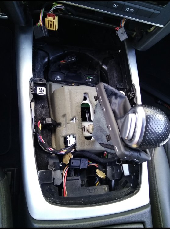

Pacoron Publicado 27 de Octubre del 2018 Denunciar Publicado 27 de Octubre del 2018 La pieza que quiero desmontar es la que recubre la consola central en los laterales, en mi coche va en color aluminio y la quiero desmontar porque le voy a poner la luz de efecto suspensión de la consola central, y para poder ponerla hay que quitar esa pieza. La pieza es esa que se ve en la foto en aluminio. Responder
davis Publicado 27 de Octubre del 2018 Denunciar Publicado 27 de Octubre del 2018 hace 31 minutos, Pacoron dijo: La pieza que quiero desmontar es la que recubre la consola central en los laterales, en mi coche va en color aluminio y la quiero desmontar porque le voy a poner la luz de efecto suspensión de la consola central, y para poder ponerla hay que quitar esa pieza. La pieza es esa que se ve en la foto en aluminio. Yo la desmonte hace tiempo,para ello tienes que sacar el túnel central todo, climatizador delantero y trasero(si lo tienes claro) Te pongo unas fotos para que te ayuden por donde empezar. Responder

Pacoron Publicado 28 de Octubre del 2018 Denunciar Publicado 28 de Octubre del 2018 Muchas gracias Davis es lo que necesitaba, se necesita un buen rato para desmontar, en cuanto tenga un rato me pondré a ello. Jota el aluminio en mi caso que recubre la consola central alrededor del MMI no sale a presión como pueden ser los acabados en aluminio de las puertas ( en aluminio digo porque es el acabado del mío, otros lo tendrán en madera etc) pues no sale a presión, si no que lleva unos tornillos debajo que lo sujetan y solo pueden quitarse si se desmonta toda la consola central completa. Y para poner las luces efecto suspensión de la consola central, es necesario quitar ese aluminio porque la tira led va en el plástico de debajo. Luego cada tira led va conectada a la luz de los pies, una la del conductor y otra a la del acompañante. Al menos eso me indica el manual de montaje que me han enviado desde K-electronic que es donde he comprado las luces, aunque no me indicaba que había que desmontar la consola completa, indica que hay que quitar 8 tornillos que lleva el aluminio que la recubre pero no que para quitar esos tornillos había que desmontarla entera. Responder

Pacoron Publicado 14 de Noviembre del 2018 Denunciar Publicado 14 de Noviembre del 2018 Pues ya está montada la luz ámbito de la consola central, efecto suspensión se llama. La monte el sábado y tarde sobre unas dos horas, es cierto que hay que desmontar toda la consola central hasta las salidas de aire traseras como se ve en las fotos anteriores, la verdad que sí lo piensas no lo haces, pero no están difícil. Para poder poner las luces una vez desmontada toda la consola le das la vuelta y como bien indican las capturas hay que quitarle ocho tornillos que lleva y entonces queda suelta la terminación en aluminio o madera o como tengas la terminación, y ahí se ponen las dos tiras led una a cada lado. Luego a montar todo de nuevo. Cada tira led va conectada a la luz de los pies del conductor o copiloto. Queda genial, también le instale las luces que van en las guanteras portaobjetos de las puertas, la luz ambiental de la puerta ya la tenía el coche, solo me faltaba la de las guanteras. Responder
