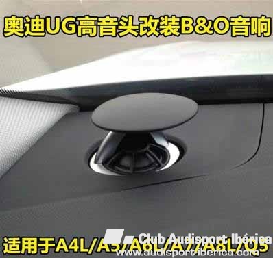

matraca Publicado 29 de Enero del 2016 Denunciar Publicado 29 de Enero del 2016 (editado) En 28/1/2016 a las 15:10, zZarZiLLoSs dijo: Sólo decir que me queda un pequeño detalle, a ver si lo consiguió. Es conseguir sustituir en la parte frontal del coche en las esquinas tenemos creó que son dos tweeter, me falta saber las medidas y ponerme a ello. ándale ándale ZARZI, la liada que tienes...espectacular Ya no es por meter candela en tu magnifico proyecto, yo tengo esto en mente para ese altavoz 270 pavos el pata negra motorizado.... AGÁRRATE....790 PAVOS :help: dejo el enlace por si alguno se calienta :lol: http://es.aliexpress.com/store/product/2pcs-New-arrival-hot-sell-nature-sound-Automatical-rising-lowering-BO-tweeter-speaker-for-Audi-A4/1541083_32372822026.html?ws_ab_test=searchweb201556_3,searchweb201644_1_505_506_503_504_502_10001_10002_10016_10005_10006_10003_10013_10004_62,searchweb201560_8,searchweb1451318400_-1,searchweb1451318411_6450&btsid=4565a098-dc62-42ad-a2bf-b6c255295138 Pero el berenjenal que estas montando tiene que sonar de cine, estoy pendiente de tu hilo, un saludo Editado 29 de Enero del 2016 por matraca Responder
Ernests3 Publicado 29 de Enero del 2016 Denunciar Publicado 29 de Enero del 2016 En 29/1/2016 a las 21:52, matraca dijo: En 28/1/2016 a las 15:10, zZarZiLLoSs dijo: Sólo decir que me queda un pequeño detalle, a ver si lo consiguió. Es conseguir sustituir en la parte frontal del coche en las esquinas tenemos creó que son dos tweeter, me falta saber las medidas y ponerme a ello. ándale ándale ZARZI, la liada que tienes...espectacular Ya no es por meter candela en tu magnifico proyecto, yo tengo esto en mente para ese altavoz fot6.jpg 270 pavos el pata negra motorizado.... motorizados.JPG AGÁRRATE....790 PAVOS :help: dejo el enlace por si alguno se calienta[emoji38] http://es.aliexpress.com/store/product/2pcs-New-arrival-hot-sell-nature-sound-Automatical-rising-lowering-BO-tweeter-speaker-for-Audi-A4/1541083_32372822026.html?ws_ab_test=searchweb201556_3,searchweb201644_1_505_506_503_504_502_10001_10002_10016_10005_10006_10003_10013_10004_62,searchweb201560_8,searchweb1451318400_-1,searchweb1451318411_6450&btsid=4565a098-dc62-42ad-a2bf-b6c255295138 Pero el berenjenal que estas montando tiene que sonar de cine, estoy pendiente de tu hilo, un saludo El pata negra ese me lo enseño el comercial en un a6 son 10000€ la broma el equipo Enviado desde mi MI 3W mediante Tapatalk Responder
zZarZiLLoSs Publicado 29 de Enero del 2016 Autor Denunciar Publicado 29 de Enero del 2016 En 29/1/2016 a las 21:52, matraca dijo: En 28/1/2016 a las 15:10, zZarZiLLoSs dijo: Sólo decir que me queda un pequeño detalle, a ver si lo consiguió. Es conseguir sustituir en la parte frontal del coche en las esquinas tenemos creó que son dos tweeter, me falta saber las medidas y ponerme a ello. ándale ándale ZARZI, la liada que tienes...espectacular Ya no es por meter candela en tu magnifico proyecto, yo tengo esto en mente para ese altavoz fot6.jpg 270 pavos el pata negra motorizado.... motorizados.JPG AGÁRRATE....790 PAVOS :help: dejo el enlace por si alguno se calienta[emoji38] http://es.aliexpress.com/store/product/2pcs-New-arrival-hot-sell-nature-sound-Automatical-rising-lowering-BO-tweeter-speaker-for-Audi-A4/1541083_32372822026.html?ws_ab_test=searchweb201556_3,searchweb201644_1_505_506_503_504_502_10001_10002_10016_10005_10006_10003_10013_10004_62,searchweb201560_8,searchweb1451318400_-1,searchweb1451318411_6450&btsid=4565a098-dc62-42ad-a2bf-b6c255295138 Pero el berenjenal que estas montando tiene que sonar de cine, estoy pendiente de tu hilo, un saludo El equipo ya esta montado y en funcionamiento, sólo me falta ese pequeño detalle en el frontal del coche, por no dejar los de origen, desmontare y veré lo que llevó. Responder
