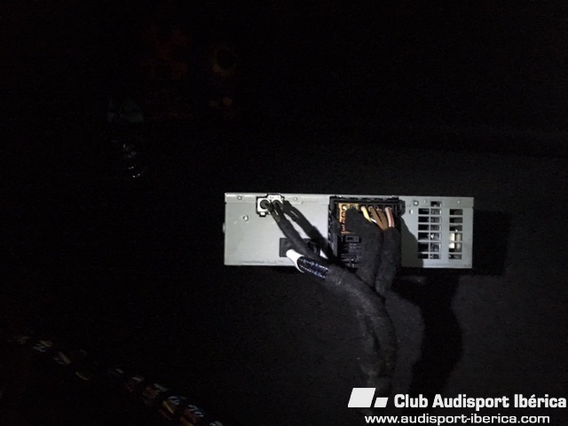

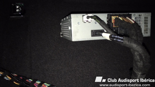

irisnuma Publicado 18 de Abril del 2016 Denunciar Publicado 18 de Abril del 2016 Irisnuma. Podrías echarle una foto haber como lo llevas conexionado los dos amplificadores?. Y has notado bastante cambio con el mosconi instalado?. Gracias y perdón por el toston. Perdona la tardanza, ahí van las fotos : Responder

tiradopaniagua Publicado 21 de Abril del 2016 Denunciar Publicado 21 de Abril del 2016 Las fotos que dije: Responder
