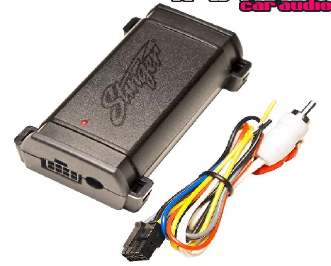

elfedex Publicado 29 de Noviembre del 2018 Denunciar Publicado 29 de Noviembre del 2018 Hola, revivo el post para hacer una consulta. Compre un convertidor de RCA pero no tengo en claro de donde sacar la señal. Mi idea es poner un subwoofer amplificado con una etapa de potencia, pero no puedo sacar la señal del subwoofer de fabrica ya que viene amplificada por la potencia de fabrica. Tendría que sacarla antes, alguna idea? Compre el siguiente adaptador, que toma la señal de audio y la convierte en RCA: Responder
zZarZiLLoSs Publicado 9 de Febrero del 2019 Autor Denunciar Publicado 9 de Febrero del 2019 En 29/11/2018 a las 15:15, elfedex dijo: Hola, revivo el post para hacer una consulta. Compre un convertidor de RCA pero no tengo en claro de donde sacar la señal. Mi idea es poner un subwoofer amplificado con una etapa de potencia, pero no puedo sacar la señal del subwoofer de fabrica ya que viene amplificada por la potencia de fabrica. Tendría que sacarla antes, alguna idea? Compre el siguiente adaptador, que toma la señal de audio y la convierte en RCA: Expand El mio venia sin subwoofer ni etapa alguna asi que siento no poder ayudarte con esta cuestion ... pero vamos se que se ha realizado el tema seria googlear un poco por foros. Saludos. Responder
