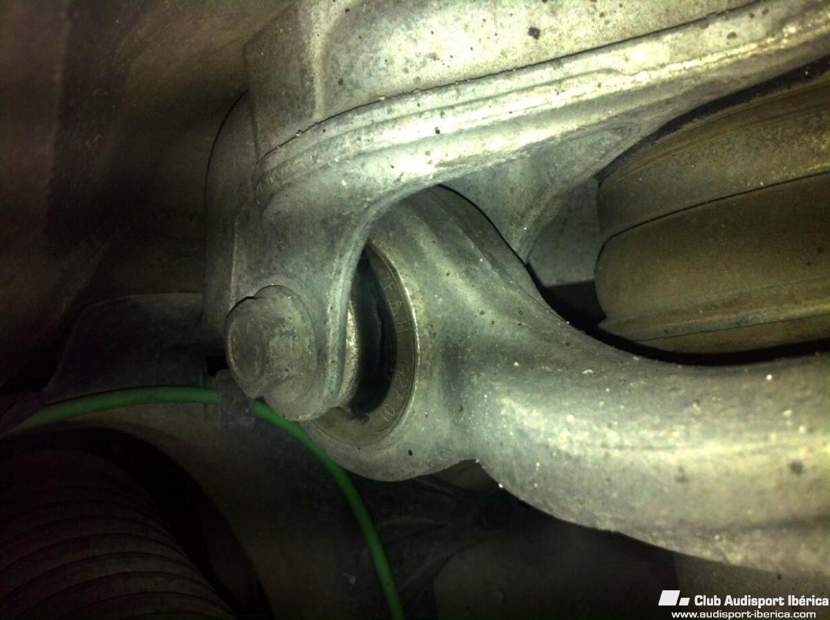

Javito_quattro Publicado 20 de Diciembre del 2015 Autor Denunciar Publicado 20 de Diciembre del 2015 Hola! perdonar que haya tardado tanto, pero esta semana he ido de cu... no se cual es el silentblock que me decís... pero el lunes voy a mi servicio oficial de confianza a poner el tempomat y les diré que le den un repaso para poder hacer uso de la garantía que tengo con el sitio donde lo compre en lo que haga falta. Os pongo una foto Responder
alcoscar Publicado 20 de Diciembre del 2015 Denunciar Publicado 20 de Diciembre del 2015 Creó que son estos Responder

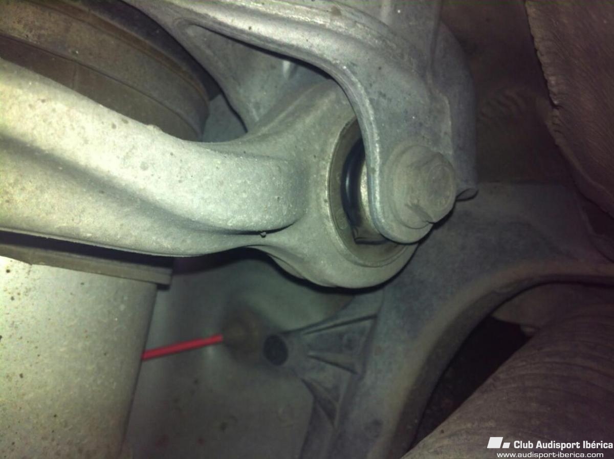

alcoscar Publicado 20 de Diciembre del 2015 Denunciar Publicado 20 de Diciembre del 2015 Y este Responder
Javito_quattro Publicado 20 de Diciembre del 2015 Autor Denunciar Publicado 20 de Diciembre del 2015 y... ha de cambiarse todo el brazo?? Responder
alcoscar Publicado 21 de Diciembre del 2015 Denunciar Publicado 21 de Diciembre del 2015 Creo que si sólo esta roto el de la foto con cambiar los silemblocs sería suficiente. Responder
