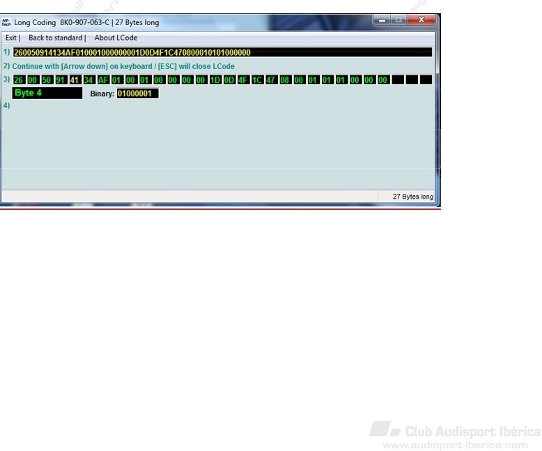

phappi Publicado 13 de Diciembre del 2015 Denunciar Publicado 13 de Diciembre del 2015 Hola buenos dias! El caso es que quise poner el cornering con el manual de vwgolf y el cornering me funciona perfectamente pero el antiniebla al pulsar el botón no. Lo quise desactivar para dejarlo de serie y no me funcionan los antiniebla. al pulsar el botón se enciende la luz del chibato pero se apaga al momento y no tengo la codi original. Alguien puede ayudar??? Mi coche es un A4 b8 de 2013 Muchas grácias! Responder
Chity Publicado 13 de Diciembre del 2015 Denunciar Publicado 13 de Diciembre del 2015 Pon un pantallazo de donde se activan los conering Enviado desde mi iPhone 6 Plus Responder
phappi Publicado 13 de Diciembre del 2015 Autor Denunciar Publicado 13 de Diciembre del 2015 Pon un pantallazo de donde se activan los conering Enviado desde mi iPhone 6 Plus Hola Chity Es esto lo que me pedias? Gracias Responder
phappi Publicado 13 de Diciembre del 2015 Autor Denunciar Publicado 13 de Diciembre del 2015 15. Activación de la función cornering en pilotos antinieblas al girar. (Sólo para vehículos con faros de xenón plus) Select Control Module -> [s elect] -> [09 – Cent. Elect.] [Coding - 07] -> Long Coding Helper -> Byte 4 Al no existir una relación de Bits en el Byte 4 del mo dulo 09 hay que cambiar la codificación del Binary para poder activar el Bit 0 (0=desactivado, 1=activado) que se encarga de la función de las luces antinieblas en modo cornering. Para ello cambiamos la codificación del Binary de origen [01000000] por la nueva codificación que activa el Bit 0 [01000001] y pasamos al Byte 5 para que nos guarde la nueva codi icación del Binary presionando [Arrow down] o seleccionando con la flecha del ratón el Byte 5. Nos tiene que quedar como nueva codificación del Binary en el Byte 4 [01000001] y el val or del cuadradito negro del Byte 4 ha de pasar de 40 a 41. Exit LCode o ESC -> [Do It!] para que acepte el New Coding -> Codificación aceptada Responder

phappi Publicado 14 de Diciembre del 2015 Autor Denunciar Publicado 14 de Diciembre del 2015 No, el que publiqué era del manual de vwgolf. el mio no lo tengo a mano. Tenenis la configuracion original para que solo funcionen los antiniebla cuando pulse el boton? Gracias Chity Responder
Chity Publicado 14 de Diciembre del 2015 Denunciar Publicado 14 de Diciembre del 2015 No, el que publiqué era del manual de vwgolf. el mio no lo tengo a mano. Tenenis la configuracion original para que solo funcionen los antiniebla cuando pulse el boton? Gracias Chity Compara la tuya con la mía [emoji106]. Enviado desde mi iPhone 6 Plus Responder

buchonel Publicado 21 de Marzo del 2016 Denunciar Publicado 21 de Marzo del 2016 (editado) Como comente la semana pasada el coche ha pasado la revisión de los 2 años de su compra. Tenía activado el cornering pero las antiniebla no funcionaban. Lo comenté en el concesionario explicándoles que llevaba varias activaciones además del cornering ( test agujas, retrovisor derecho, logo RS) y les dije que si podían activarme las antinieblas manteniendo el cornering que lo hicieran y que si no era posible ambas cosa me quedaba con las antiniebla, como así ha sido. No sé cual es el problema pero ya en dos ocasiones al activar cornering pierdo las antinieblas, así que me quedaré como estoy A mi me está ocurriendo lo mismo que comentáis Rafac y phappi. Me estoy temiendo me toque ir al taller, pero por no ir nada más que por eso. Rafac sería mucha molestia que pegaras la codificación original que te han dejado los del concesionario. Muchas gracias Me respondo a mí mismo. Después de comparar varias configuraciones que en este y en otros temas se habían publicado al respecto de este fallo. La solución la encontré al utilizar en el bite 4 del módulo 9 el valor 81, en lugar del 41 cómo se indican en la mayoría de los manuales para activar la funcion cornering de los pilotos antinieblas. Con esta modificación vuelven a funcionar perfectos tanto los antinieblas, como la función cornering tanto al girar el volante o al activar los intervinientes. Editado 21 de Marzo del 2016 por buchonel Responder
