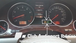

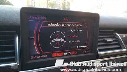

javiervcia Publicado 14 de Diciembre del 2015 Denunciar Publicado 14 de Diciembre del 2015 Hola de nuevo , esta es la ultima duda-pregunta que tengo sobre mi bestia parda............ Mi A8 tiene suspension adaptativa o suspension neumatica pero pienso que no me funciona correctamente Suelo llevarla siempre en automatico pero cuando le parece...se encienden dos avisos en el cuentakm sobre la suspension , cuando estan encendidos noto que el coche esta bajo porque a la minima rozo en el suelo , cuando esto ocurre , ademas se me desconectan las opciones lift y dinamic Pero paro el coche...y al dia siguiente igual no hay ningun aviso y no tengo problema esto es normal o es porque hay una averia intermitente en el sistema? Adjunto un par de fotos saludos Responder
