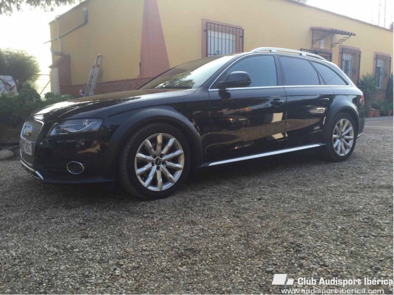

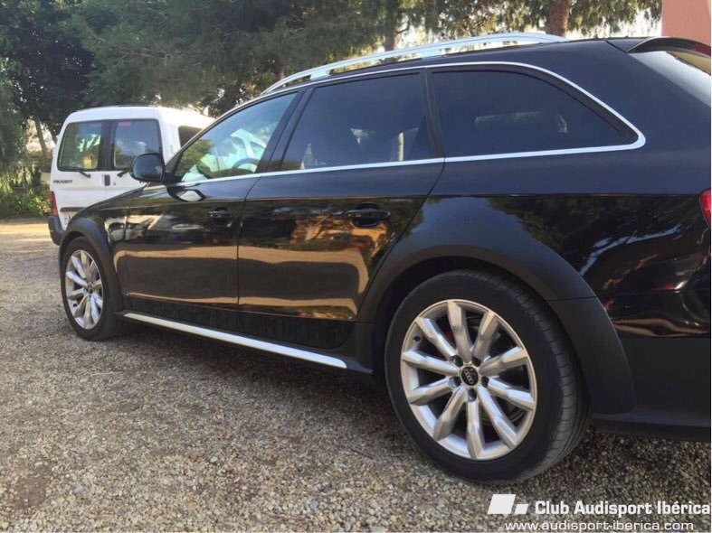

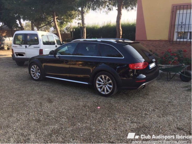

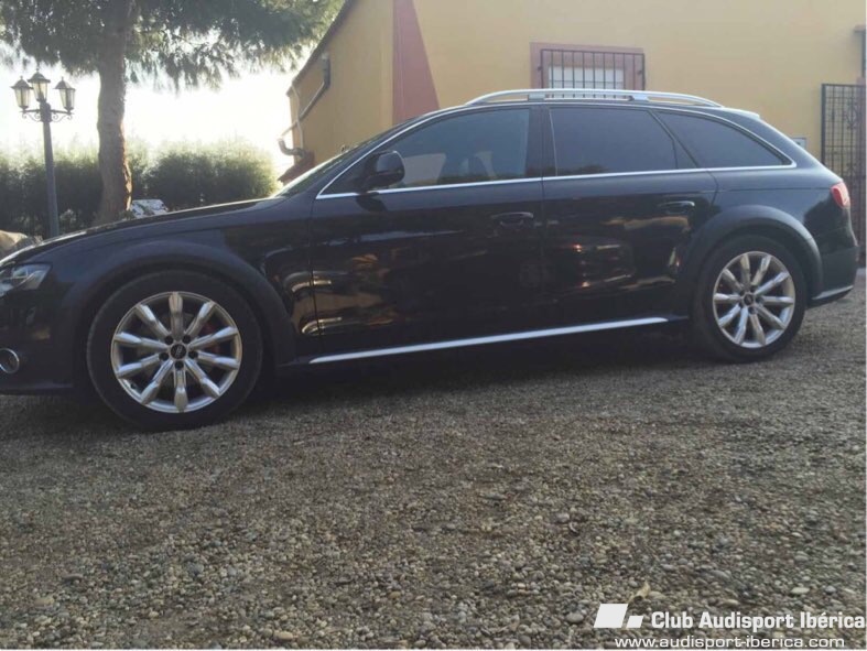

Isidroprados Publicado 25 de Diciembre del 2015 Autor Denunciar Publicado 25 de Diciembre del 2015 Hola, yo la semana que viene lo voy a bajar esos 35 mm y te pediría que colgases unas fotos del tuyo para hacerme una idea. Quiero ponerle el conjunto entero de amortiguadores y muelles blistein. Gracias [emoji106] Desde Iphone 6S Plus 128gb Ahi tienes las fotos Referente a tu cambio de suspension, los q vas a poner son especificos de allroad? O son unos de avant, y por eso se queda el coche mas bajo? En cualquier caso te agradeceria si pusieras las referencias tanto de amortiguador como de muelle, para poder seguir calentandome la cabeza Responder
Dr. West Publicado 25 de Diciembre del 2015 Denunciar Publicado 25 de Diciembre del 2015 Muy guapo té ha quedado. Las suspensiones como indicas son específicas para el A4 Allroad. De hecho hay varios modelos distintos en función si es el 2.0 TDI, 2.0 TFSI, o 3.0 TDI. Es decir, que no vale un modelo para todos los A4 Allroad. Por eso dudo que los de un A4 Avant te puedan valer. Asegúrate antes de pillarlos. Yo el 28 por la mañana lo llevo al taller. Que motor tienes? Y así le pregunto por la referencia exacta para tu coche. Desde Iphone 6S Plus 128gb Responder
